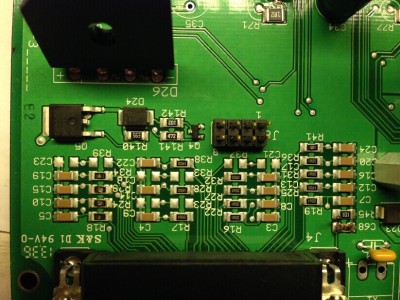

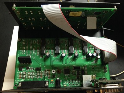

打开控制器外壳,发现控制主板上R18、R24、R29、R34、R41以及C68有明显的损坏痕迹,这天线为美国原产,手头除了说明书,无任何电气图纸,一时间感觉无从下手。求保险起见,在联系BA7NQ向国内的此天线代理商咨询故障处理的同时,自己也直接给美国的生产厂家去了一封电邮,叙述了故障起因和现象,咨询可能的维修方案。老外的效率还是比较高,一个多小时后就收到了回信,意见是由于雷击,故障范围不可估计,也不能保证彻底修复,建议重新买一个新的控制器。随后也收到了国内代理转过的邮件,答复的内容也几乎一致。没辙,只能回复他们先帮我咨询新件的报价并等待确定后的答复。

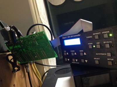

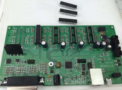

回复报价需要几天的时间等待,在完成旋转控制器修复工作后,实在也是耐不住等待的寂寞,抱着死马当活马医的心态,开始尝试着进行修复工作。拆下板子,把相关部分的印刷电路分块画出原理图备用参考,用万用表测量驱动输出端口,发现反射单元四个端口对地直流电阻均为零,驱动单元有一个端口对地为零,引向单元两个端口对地为零,在排除各端口对地旁路电容无击穿的情况下,把怀疑目标指向了驱动集成块。幸好这驱动集成块采用的是DIP封装并且用了插座,比较方便的将三个单元对应的三个片子拔除,重新连接盒内电缆开机,面板自检过程和显示已经恢复正常,进入设置菜单调用也正常。调出马达测试菜单,在驱动集成块插脚对应的控制输入脚上挂上示波器逐个测试单元动作,发现脉冲和电平幅度都正常。顿时心里放下了一块石头,至少确认了前面微处理器工作是正常的,故障范围没预想的那么大。进一步修复还是有希望。
还是万能淘宝下单L6219片子,收货后再次仔细确认控制器主板上的供电回路各电压正常,确认无恙后更换原来拔下的U5、U6、U7三个损坏片子,并将前面看到的有明显损坏的元件一并更换,检测周边其它元件无异后,在驱动输出端口挂上双踪示波器,开机调用马达测试功能测试输出情况。经过一番来回开关机和改接线,结果令人兴奋,三个单元的驱动输出已经完全恢复正常。
