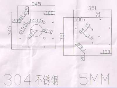

学校开设电台,使用了7.5米PNV生产的铝塔,和YAESU G1000旋转器,为此制作了旋转器和上轴承的安装板。
使用304不锈钢板,厚度5mm,太重啦,实际4mm足够。
尺寸如下,供各位参考,左图为上轴承安装板,右图为旋转器安装板。
点击查看大图

5mm厚不锈钢板?太奢侈了吧。。这么厚好加工吗?
离线bg8il
2020
只看该作者 4楼 发表于: 2014-08-26
激光线切割,不怕

楼主孔距是多少?

我是拿5MM钛板做的
