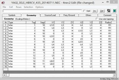

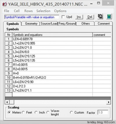

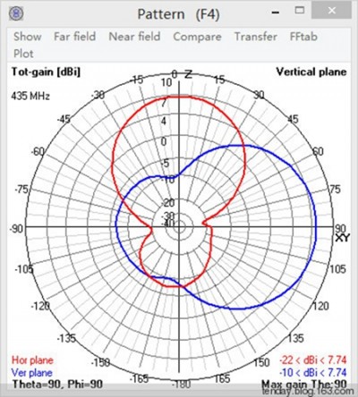

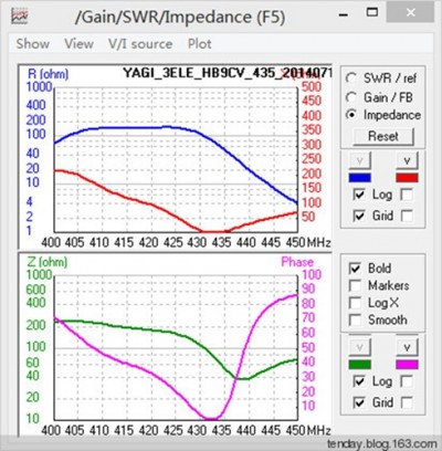

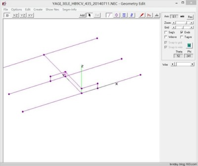

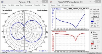

大天线折腾不了,就先玩小的
仿真:4NEC2软件的仿真

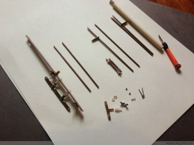

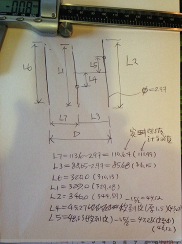

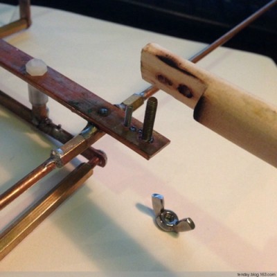

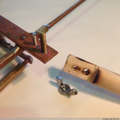

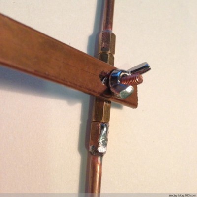

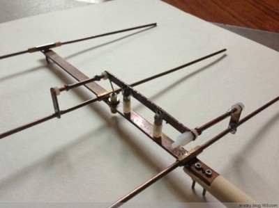

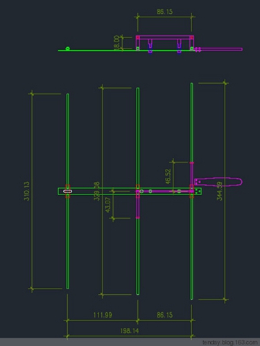

●设计
想做一个可以拆卸的便携的八木天线,用八角铜柱作为连接件以便可以拆卸,振子用直径3mm的铜条,也可以用电线铜芯,同时,在最前端做成可以调节距离,以便可以调节因为制作产生的误差。所以.........还是看图吧:

制作
如果做成短棒匹配的话,还可以更简单些。

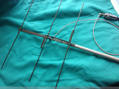

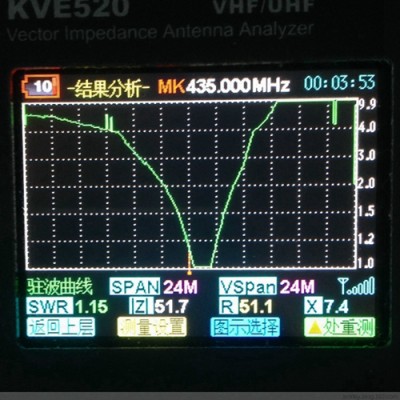

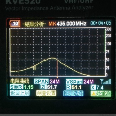

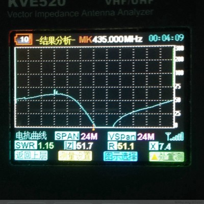

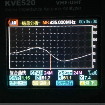

●检测
这个是在房间里测得数据,用大红点测的话也差不多,435MHz频点的时候,SWR在1.1~1.6,最前面振子的距离是可以调节的,希望SWR很低的话可以调整。在房间测得数据应该是有一定的误差的,楼板、墙壁里的钢筋,金属窗框等会有比较大的影响的。
●成品检测数据
●经验

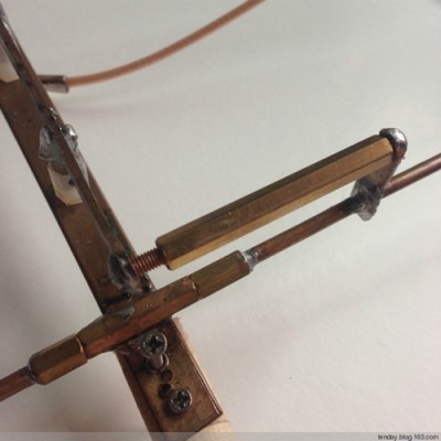

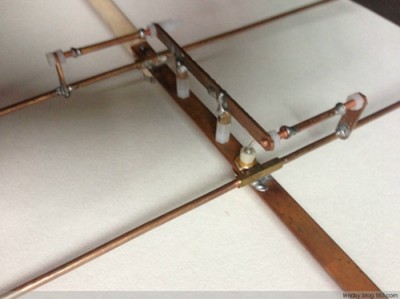

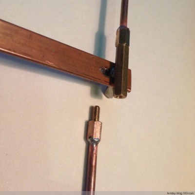

1、按照仿真做好后,发现可能制作误差的原因,谐振点在438MHz左右的位置,通过增加L6的长度和调整L7的间距,使得谐振点在435MHz附近。L6的加长可能前后比原来就小了,但是这个办法可以很容易就能把谐振点调整到435MHz。

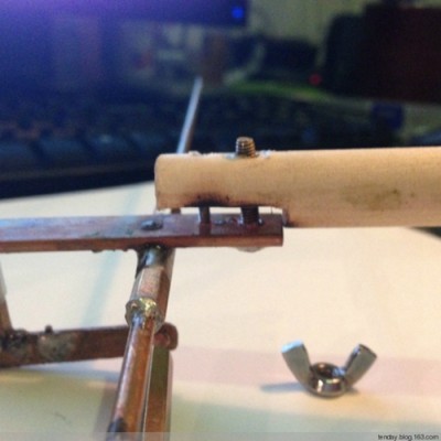

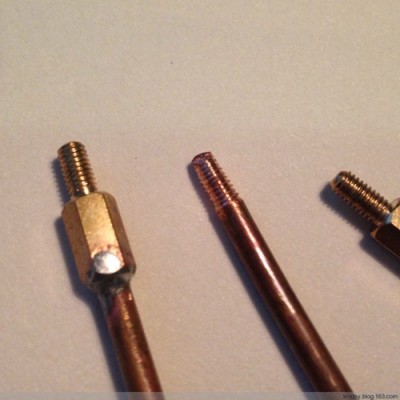

2、发现自己的攻丝拧不紧,还是用六角铜柱更好,所以把所有的螺丝的部分都改成六角铜柱的;同时匹配的地方原来比较松,也改成成品螺丝、铜柱的,可以卡的很紧。

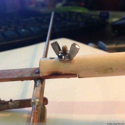

3、与把手的连接方式
●安装
安装1分半,拆卸1分钟,还是很方便
