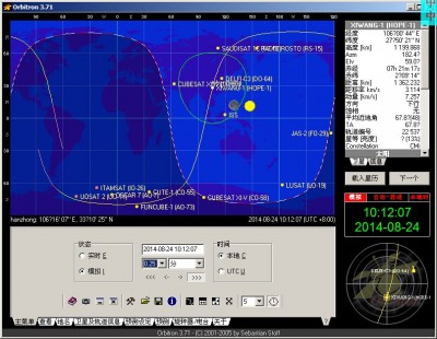

上个模拟图

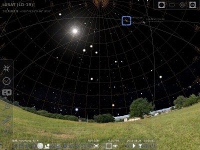

在上图

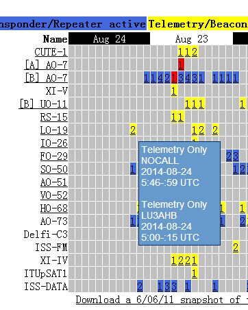

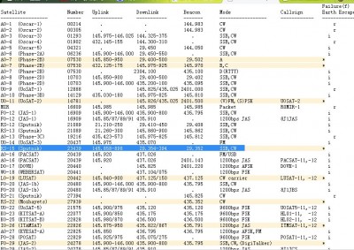

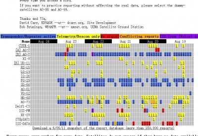

配合老外网站,在轨业余卫星频率和在轨业余卫星功能是否有效,都可以查到,有的研究了,但作为菜鸟,这只是上个图给大家看看,最后感谢BG2TOS的思路。

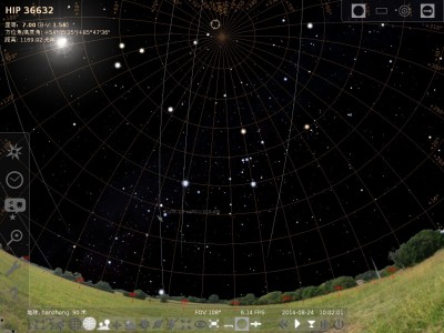

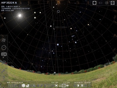

刚刚完善了Stellarium的进一步设置,可以显示所有的低轨道业余卫星,删掉了同步地球卫星和其他卫星,由于电脑卡,这样也算了优化了。

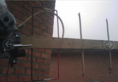

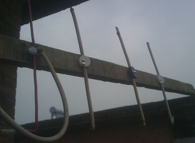

现在的天线实验用,外观差,不喜勿喷,日后弄好的材料再做,图为快做好的时候,8米外万用表简易场强仪实验的数据发现,引向器用了馈线效果比普通照明线2mm粗的要好些,这个只是现在的简单实验,以后再继续实验验证。

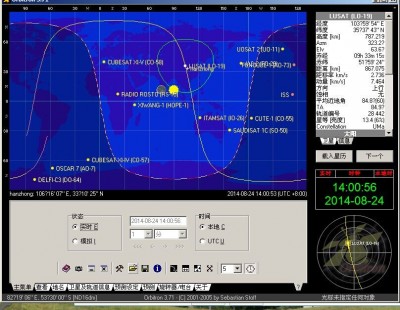

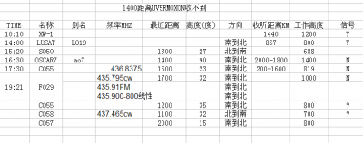

刚刚收到,很轻松,不过信标声音不像CW,速度很快,除了我在收听,也有LU3AHB在听,这个卫星比XW-1的0.2W信标功率大,因为没有关静噪,就自动打开了,通过这次,我感觉,天上的信号真的不是那么安静,只是我们自己不愿意去主动扫描,天上真的很嘈闹.

看来卫星离观测者距离是关键,co55 58没试验。

赵洪波:现在的天线实验用,外观差,不喜勿喷,日后弄好的材料再做,图为快做好的时候,8米外万用表简易场强仪实验的数据发现,引向器用了馈线效果比普通照明线2mm粗的要好些,这个只是现在的简单 .. (2014-08-24 11:08)
看场强  比 看驻波   更实在
