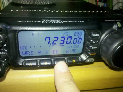

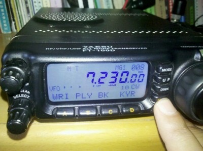

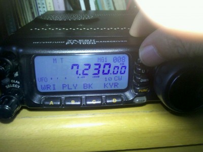

设置超简单,按MODDE选择CW模式,按动MODE直到频率下方出现CW字符

只看该作者 12楼 发表于: 2014-08-22
按FUNC直到屏下方出现这几个字符

只看该作者 14楼 发表于: 2014-08-22
此时是练习模式,只有侧音并不发射

只看该作者 15楼 发表于: 2014-08-22
想要发射要按C键,此时BK字体会变粗

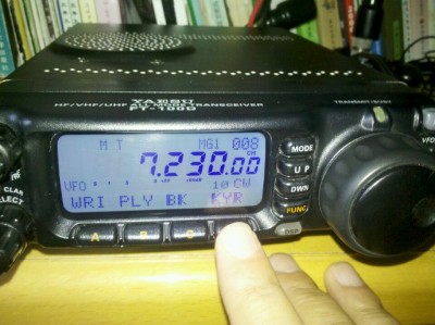

只看该作者 18楼 发表于: 2014-08-22
如果是自动键还按D键让KYR变粗
