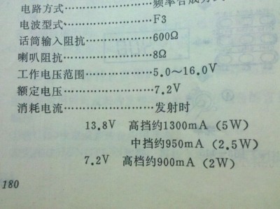

马兰士C150  HX260 功率上不来!求解 [复制链接]
离线wang616hui
1175
只看楼主 倒序阅读 0楼 发表于: 2014-08-20
是不是因为电容都不行了!!,,发射现在有750MA  1W
还有HX260  不管怎么调,8.4V 高功率2.5W  低功率 1W,,
呼号:BG3GUL

离线bg2rah
7065
只看该作者 6楼 发表于: 2014-08-22

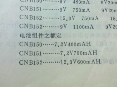

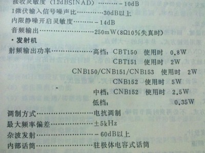

8.4V不知道,7.2V供电时最高功率为2W,4.8V供电为0.8W,13.8V为5W。常宽的电压使用范围

离线bg2rah
7065
只看该作者 7楼 发表于: 2014-08-22
顺便贴图

离线wang616hui
1175
只看该作者 9楼 发表于: 2014-08-22
回 bg2rah 的帖子
bg2rah:顺便贴图[图片] (2014-08-22 11:39)
看来我的260是正常的,H2.5左右,L1W左右
C150,估计电容真的不行了,有时间全换了试试
