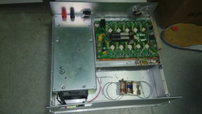

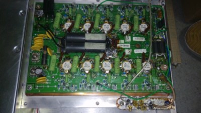

里面  打算买个狗三还差 1500元    1500元 不包快递
买个半成品功放 原来2000多攒的  优惠给论坛的朋友
自己看吧 用的都是最好的东西
现在测试 3 7 14 兆20w进 1000w出 后来装个6db衰减器 100w进 1kw出 电压48v 36A

工程正在进行中。
低通自己做。

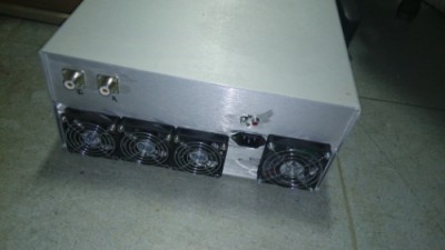

机箱砍低40毫米,看上去更美观些。
面板加两个电流表和一个五波段选择开关,和电源开关。
通风孔设在前面板,大约43平方厘米。感觉功放散热风机风量不够。
完成后再上照片。

只看该作者 12楼 发表于: 2014-10-14
初步成功。
20米波段,50W推,电流35A,出1200~1500W。
声音反映不错,带宽不超过允许范围。
离线BD7IWW
7645
只看该作者 13楼 发表于: 2014-10-17
今晚试试40米波段。
还是50W推,电流冲40A,轻易出1500W。
嘿嘿!
