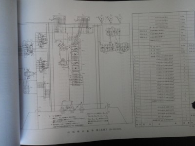

FDH3-76型 1600瓦短波单边带发射机电原理图

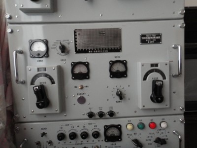

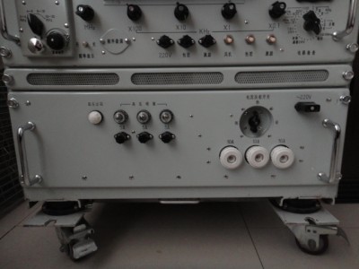

给大发射机加了4个脚轮,现在很方便的移动它,哈哈!献丑了。

离线bg9dpy
458
只看该作者 5楼 发表于: 2014-08-17
这么大
bg9dpy    电话13325380568
离线bg9fc
1428
只看该作者 6楼 发表于: 2014-08-17
和家里的冰箱差不多。

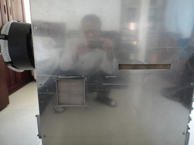

机外皮加固:原来两侧和后板都采用1毫米厚的铝板,整机运行起来铝板有震动现象,我将两侧和后板按照原来1:1的尺寸,采用3毫米厚的铝板切割、开孔、打眼安装好后,再也没有出现机身震动的现象发生。

离线bg9fc
1428
只看该作者 17楼 发表于: 2014-08-18
不好意思照相时铝板反光了,哈哈。
