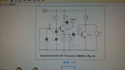

网上找的,有兴趣可以试试

一个简单的单音频震荡器

可以收发的哦

不错!改成7兆40米段的就好了!

正有此意,用8050三极管需要改偏置电阻吗

每种晶体管的特性曲线都不一样,应该需要调整偏流的。

就是不知道该如何下手

断开集电极,串进电流表,改变控基电压的电阻(看图……),使集电极电流符合要求…………

楼主试试。越简单越好啊。
把晶振换成7023,管子换成8050,调偏流。

这个小玩意是收发同频的,需要把频率调偏一点才能通连

S1开关就是起这个作用的,发射的时候合上就是晶体频率,接收断开后通过小电容将晶体拉偏,实现拍频

疯了,2个晶体管收发机。。。。有没有疯子做个出来试用?

yyh:S1开关就是起这个作用的,发射的时候合上就是晶体频率,接收断开后通过小电容将晶体拉偏,实现拍频 (2014-08-18 08:55)
是的是的,我看图不认真,领教了

发射不改也可以,这个电路可以出到120mW。主要是接收灵敏度低了些,估计传播好的时候配合不太差的天线,通联附近的省份应该是可能的。

昨晚已实验,电阻参数不变,手上只有2N5551和9018管,实验了本振没有问题,其实就是个皮尔兹振荡电路,但发射停振,估计三极管参数不对,不能简单替换2N3904

这电路广播干扰是肯定的,目前有个想法是加个晶体滤波器在集电极上面,接收应该能抑制广播但是发射的话晶体能通过100毫瓦以上的功率吗

yyh:昨晚已实验,电阻参数不变,手上只有2N5551和9018管,实验了本振没有问题,其实就是个皮尔兹振荡电路,但发射停振,估计三极管参数不对,不能简单替换2N3904 (2014-08-20 10:38)
看样子需要适当加大R3才能不停振。.
