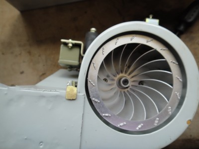

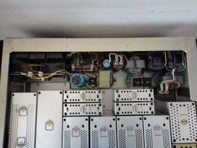

改造的原因:激励器(频率合成器)部份全封闭,设一离心风机冷却,工作过程中存在问题是:1、但这个离心风机发出的噪音较大。2、散热方向有问题,导致频率合成器长时间工作时温度较高。我慢慢添了。

用离心风机太夸张了,这部分发热量不大,用两个小轴流风扇足够了。

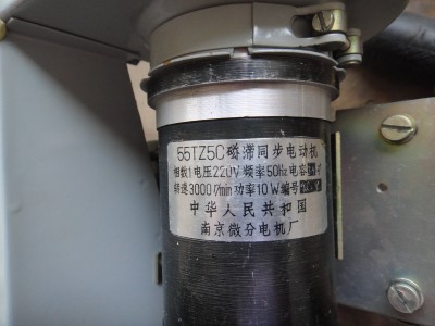

10瓦离心风机

封闭在机箱内的晶体振荡器是电加热恒温的(记得是70度C),开机后频率稳定度达10的负8次方,应该是0.01ppm。远比目前的电台高。

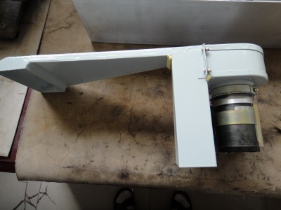

激励器内的风机,好大,一个风轮分了俩分道请看:

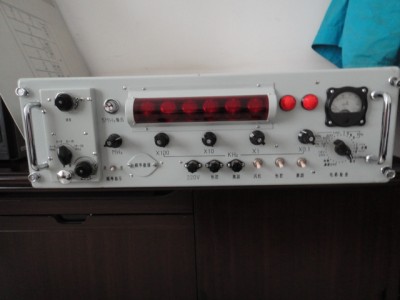

FDH-76 发射机激励器:

分轮是铝片的,转速高噪音大。

电机型号:

在散热的工作中,电机本身也很热。

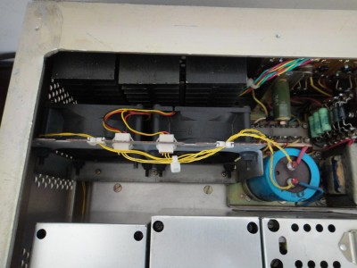

将这个大家伙请出,加了三个小风机,散热效果提高了,整机工作10小时也没有,过去工作两小时热,噪音大大降低了,不主意还听不到了。

将三个电源调整管散热器移到,原电机的位置,加24v静音风扇两个大的,一个小的给频率调谐部散热。

将三个发热量大的电源调整管散热器移到,原电机的位置,加24v静音风扇两个大的散热,吹向机外,一个小对着频率调谐部吹散热。

将两原整流架去掉,用整流块代换,减少了外露线路。

将两原整流架去掉,用整流块代换,减少了外露线路,换掉质量差的电容。

整体后部空间大了,减少了电源对电路的影响,将调整管由中部,移到后部也减少了频合电路对电源电路的影响,降低的激励级的整机温度,减少了风吵的影响。

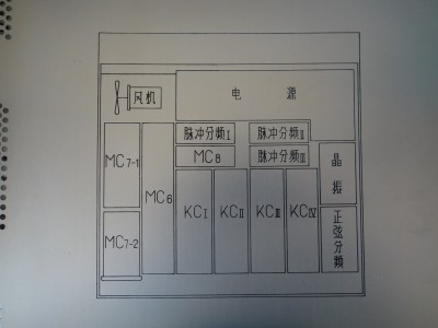

再来一张图:
