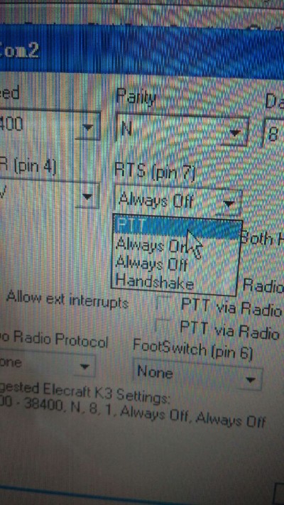

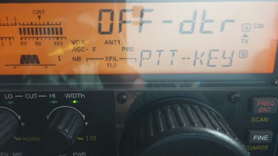

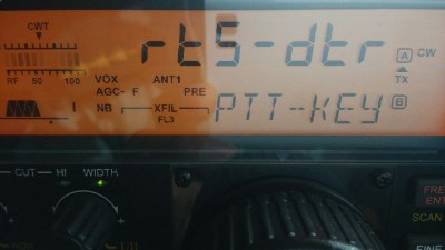

根据电台吧,有些能支持N1MM 串口RTS-PTT就能设置N1MM控制PTT。

用串口的6脚接ptt,功能可以自定义,cw的时候也可以用,我給BY5CD做的互锁控制器就带这个接口

N1MM本来就是这么工作的,用就是了
