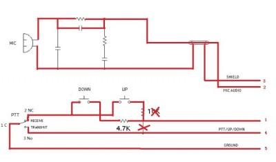

画了2个手咪的内部连接位置图,仅供参考
如果使用4芯插头是最好的。如果使用3芯插头,手咪图上的1和2可以合并,但是我自己测试发现会和电键插口的插头引起发射的操作。敬请注意。
手咪线的顺序我没写,自己按照接线位置的指示,对应插头使用相应的线序吧。
这是手咪原理图,有点小,凑合看吧

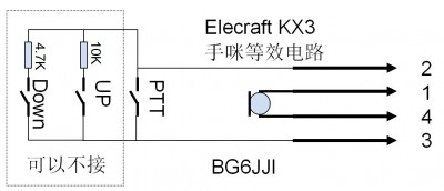

这是我画的等效电路图,虚线内的可以不接,根据本人的实际使用经验,UP/DOWN没有实际适用用途,我个人完全放弃。

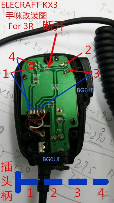

这是3R的改动图,感谢BI7PLQ提供照片
3R的喇叭浪费了。

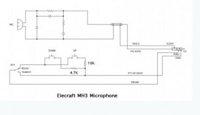

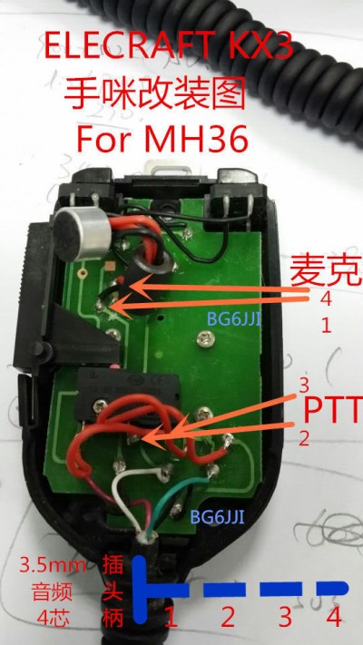

这是HM36手咪的改动图,图上错打成了MH36,抱歉。感谢BI7PLQ提供照片
这是MH36的原本原理图,感谢BI7PLQ花功夫研究了他的原本原理。跟KX3很接近

用PPT做的电路图
附件: Elecraft KX3 手咪等效电路.ppt (43 K) 下载次数:53

只看该作者 10楼 发表于: 2016-10-12
hm36的航空头也要改3.5头?改了以后上下键还有么

只看该作者 11楼 发表于: 2016-10-12
回 bg1jaa 的帖子
bg1jaa:hm36的航空头也要改3.5头?改了以后上下键还有么 (2016-10-12 09:03)
有,不过没实际意义,我都不用
