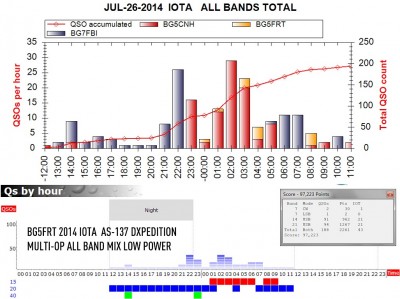

先上数据  点击图片可看大图

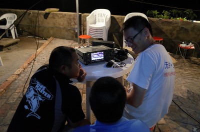

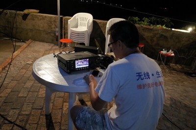

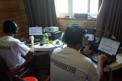

       这次比赛使用了两台电台,分别是PICASTAR和ICOM IC-7600。两台机器在竞赛过程中运行良好,没有出现任何问题。7600作为一台中高端机型,表现确实令人佩服。不论是操作上的便利和舒适程度、耳机里的听感,还是优秀的滤波器性能和频谱功能,都让我对这台机器充满敬佩。而PICASTAR是一台DIY设备,虽然硬件上不如7600豪华、精美,但是它优秀的DSP性能,令五位操作员都竖起了大拇指。BA4ALC的滤波器也可靠且出色地完成了任务,两台电台之间的干扰情况基本没有出现。

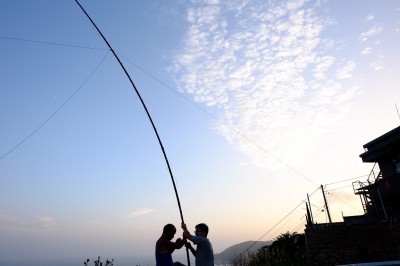

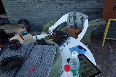

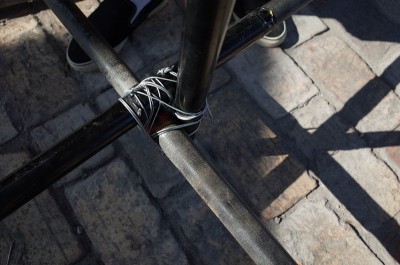

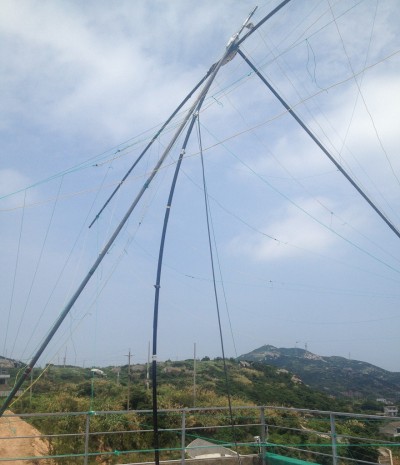

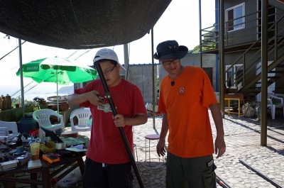

       这次比赛,BD5CHU为我们准备了两条天线,分别是20-15-10米三波段的SB天线与40米的GP天线。在比赛前的准备工作中,组装好的SB天线由于前几日的台风影响,导致振子、拉绳都有不同程度的松动。SB天线使用的撑杆是和作为支撑结构的主梁一样的插接玻璃钢杆,强度足够但由于直径太细且韧性很强,加上大风影响以及人手不够无法继续升高,导致本来打算使用七支支撑杆的计划只能临时改变,使用四支草草了事。在比赛开始当天,风势较前两天小了很多,于是五个人从早上忙到晚上,重新拉紧所有拉绳并修剪了振子长度,最后花了大力气终于将天线成功地立了起来。

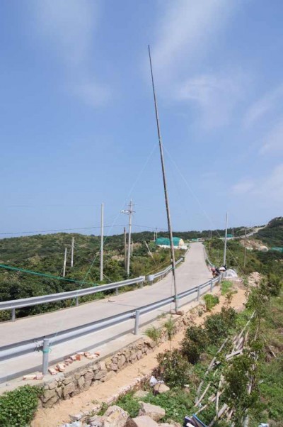

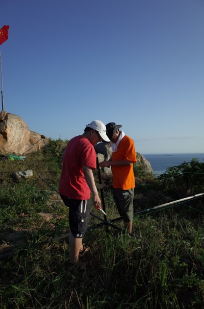

       而GP天线也出了一些岔子。原定在操作室的后山上架设的GP天线由于当地有关部门要做工程建设,挖机开到天线原址进行挖掘施工,不得已将天线从后山上移到了操作间外面的马路边。因此原来使用的玻璃钢支撑杆因为没有地方拉绳而变得软塌塌无法直立。大家探讨了一番之后决定借用当地人的一条竹竿,将天线绑在竹竿上,再将竹竿立起来固定,同时顺着公路的方向拉了两条架空地网。比赛下来,结实的竹竿挺过了狂风和闪电,完好无损地完成了使命。可能是天线地点的位置,或者是传播的问题,这条天线只做了3个QSO。
       比赛结束前的一个小时左右,西南方向开始观测到闪电活动,但距离较远。到了晚上八点时,西边也观测到明显闪电活动,且距离非常近。同时突然刮起大风,根据YAHOO天气APP和主观感受,观测风力强度大约在6-7级左右。大风加上闪电以及小量的降雨活动,我们当即决定放弃此时拆卸天线的计划,拔掉馈线全部扔出户外,所有人员转移到室内躲避可能出现的雷击灾害。因为担心天线被风吹坏,一名队员执意要上楼顶进行天线拆除工作。但在经过其他队员劝阻之后,最终放弃了如此危险的行动,与我们一起进入室内躲避。
       第二天风停了,天气晴好。SB天线的一根主梁由于风势过大从中间折断,另一根振子完好无损,四根风绳拉住的支撑结构也没有损坏,断了一只手的天线依旧好端端地立在房顶。而GP天线则完好无损,只有一根地网从巴伦连接处断开。可惜的是,这条40米波段的GP天线只为我们贡献了3个QSO。

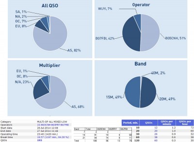

       比赛开始时,天线朝向欧洲,工作在20米波段。晚上的情况可以用糟糕来形容,几乎听不到什么台,叫得出去的也不多,这一点从统计图表上也可看出。第二天早上将天线转向日本方向后情况有所改善,但是总体情况依旧不容乐观。最后到比赛结束时连200QSO都没有完成。或许是OP水平不足的原因,或许是传播的原因,或许是天线、电台设备的原因。对于这一个问题的答案是我不知道,还请各位high hand来帮我们分析分析。

参赛状况
准备起飞的SB天线
第一次架设无竹竿支撑的GP天线,失败告终。
被风吹坏了的SB天线情况。
正式架设好的GP天线使用情况

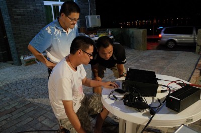

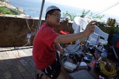

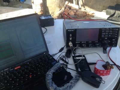

赛前测试天线场景,使用BD4AHS手工DIY的PICASTAR电台

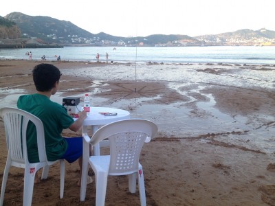

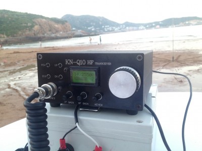

在海边测试QRP便携设备工作情况,使用KN-Q10B+PAC12底座+拉杆天线
收信效果一流,而发射效果一般,估计是因为地势的原因,三面环山海面朝南。
工作状态,使用40AH磷酸铁锂电池组供电,远处沙滩上即为拉杆天线
当时在14255khz收听一美国电台与另一电台通联,信号强时关闭前置放大器可观察到S9+场强;信号弱时无法分辨语音,音量极小。
海边地势情况
