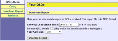

只看该作者 6楼 发表于: 2014-07-31
Your QSOs ->Download Report
填写开始日期 比如2001-01-01
勾选 Include QSL detail
勾选 Your Call Sign :ALL  比如你有/M或者/QRP账号的
下载 lotwreport.adi

感谢!但是还是看不懂如何操作?
