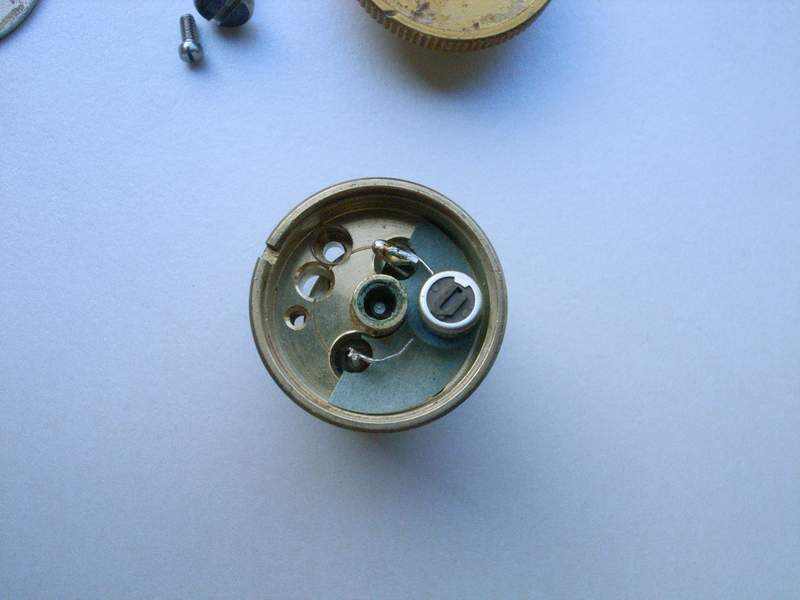

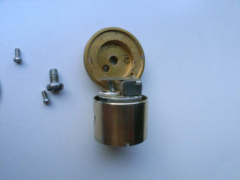

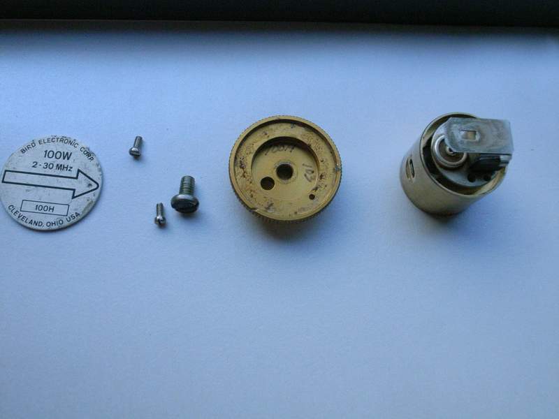

   今天想测一下电台功率,从箱子里翻出买来后就没有用过的鸟蛋100H,BIRD43的拥趸都知道VHF UHF 探头好找,短波的100H探头比较难找。 接上BIRD 43后怎么量都没反应,难道是电台挂了?换了一个探头测了一下,电台有功率输出,这个100H居然是坏的 本着死马当作活马医的想法,拆开100H看个究竟。 100H铭牌边上居然有个窟窿。。。。。看来已经被拆过了。。。。

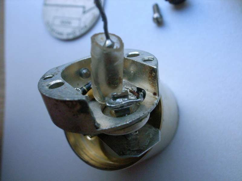

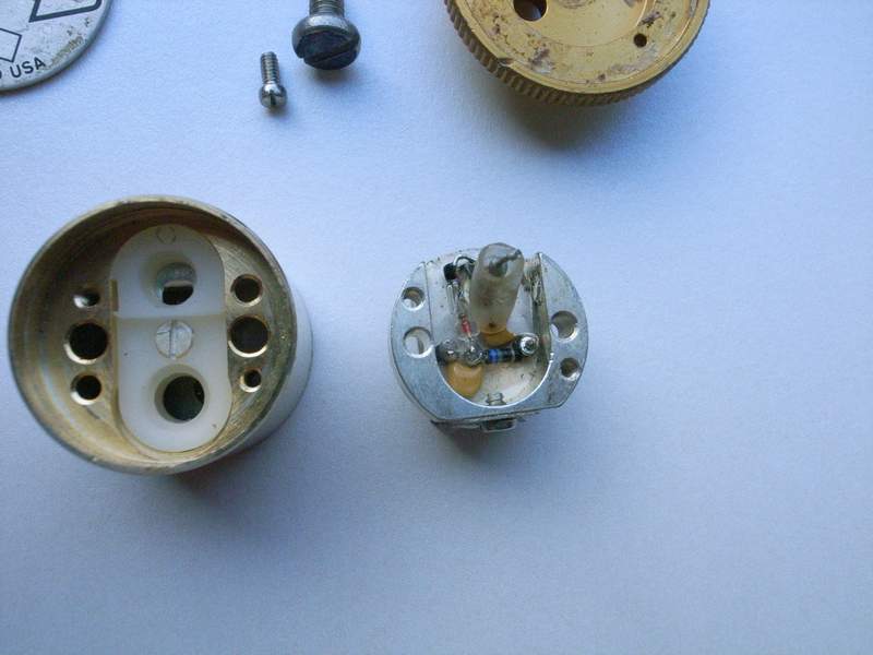

内部一个二级管碎了,打算用1N60 代替一下

这个鸟蛋的原理是什么?
离线老干部
7646
只看该作者 4楼 发表于: 2014-08-01
强!!!!!!!!!!!
定向耦合器,正交的线圈。短波直接绕铁氧体,VU空心的方框线圈。
出了电位器做个别校准外,看手册标准还有热敏电阻做温度补偿。

换了1N60二极管后,需要10%25%50%75%100% 几处量程校准,可能1N60不是很合适,校准中表头线形很差,而且热态与冷态相差比较大,且热态调整很怪 无法呈线性,打算换个二极管看看

好像没有发现热敏电阻
