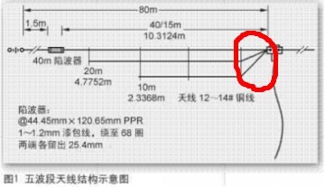

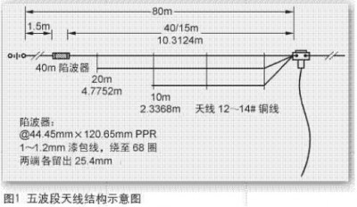

请教各位老师、朋友,由于条件有限,我打算在40m波段的偶极天线上增加一个6m波段的振子和一个10m波段的振子,不知是否可行?
参考该图的话,这个部分的长度是否应该计算在振子长度之内?

可以的 技术贴发错地方了

额。。好的,谢谢您!
