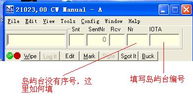

IOTA比赛,岛屿台信号报告是RST+岛屿编号,没有序号,但N1MM里的Nr栏需要录入序号,否则系统不认。这个Nr栏如何填写,直接填写00可以吗?
是否与软件设置有关?

这个应是二选一吧。

你通联的是岛屿台,那么必须输入对方给你的序号和岛屿编号,如果对方是非岛屿台,只输入序号即可。
如果你自己是岛屿台,给对方的是:RS(T)+Nr+IOTA,如果自己是非岛屿台,报RS(T)+Nr即可。

明白了,谢谢回复。
