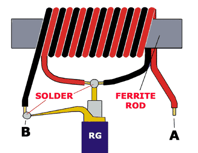

简单的4:1巴伦訪怎么接? [复制链接]
离线小朱
1687
只看楼主 倒序阅读 0楼 发表于: 2014-07-24
输出端哪个是热端?
呼号:BG6BPH
QQ邮箱: 464139795@QQ.COM
QTH:安徽省chuzhou
离线小朱
1687
只看该作者 1楼 发表于: 2014-07-24
馈线的中线接的位置不一致,到底哪种最科学?哪个是热端输出?

好像 一样的 怎么接 都可以

记得当年300/75的匹配器,不是都有几种接法?!

输出端是接平衡的天线的,因此1:N不平衡--平衡巴伦输出没有极性差别。

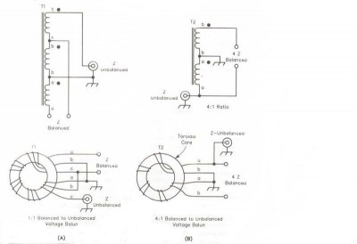

http://www.hellocq.net/forum/read.php?tid=333161
答案在NET2000老师的帖子里,已求解。

图一是4:1的电压型巴伦,是不平衡--平衡的,用于天线的两臂对称的折合振子天线等(也可用于温顿天线,温顿天线只是馈点不在正中间)。
图二是4:1的电压型巴伦,是不平衡--不平衡的,用于长线天线,接地线的那根天线可要可不要。

还是有区别的,区别在于天线端的平衡与不平衡。
