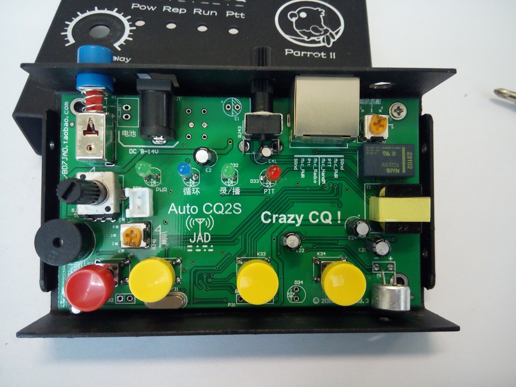

鹦鹉2S,自动呼叫器发售(CQ2S)
*CS2S是继CQ1(2010年)、CQ2(2012年)后于2014年全新开发设计的
*产品外观精美,电路贴片工艺,高品质录音IC+单片机控制
*四段录音,每段录音长度可达1--60秒,让您从容录制内容
*内置录音麦克风,每段录音可单独重复录制(无需全部擦除后再录)
*精确的倒计时循环计时播放(2-15秒),循环播放段落可选
*宽电压输入:DC8-15v,电流:≤200mA

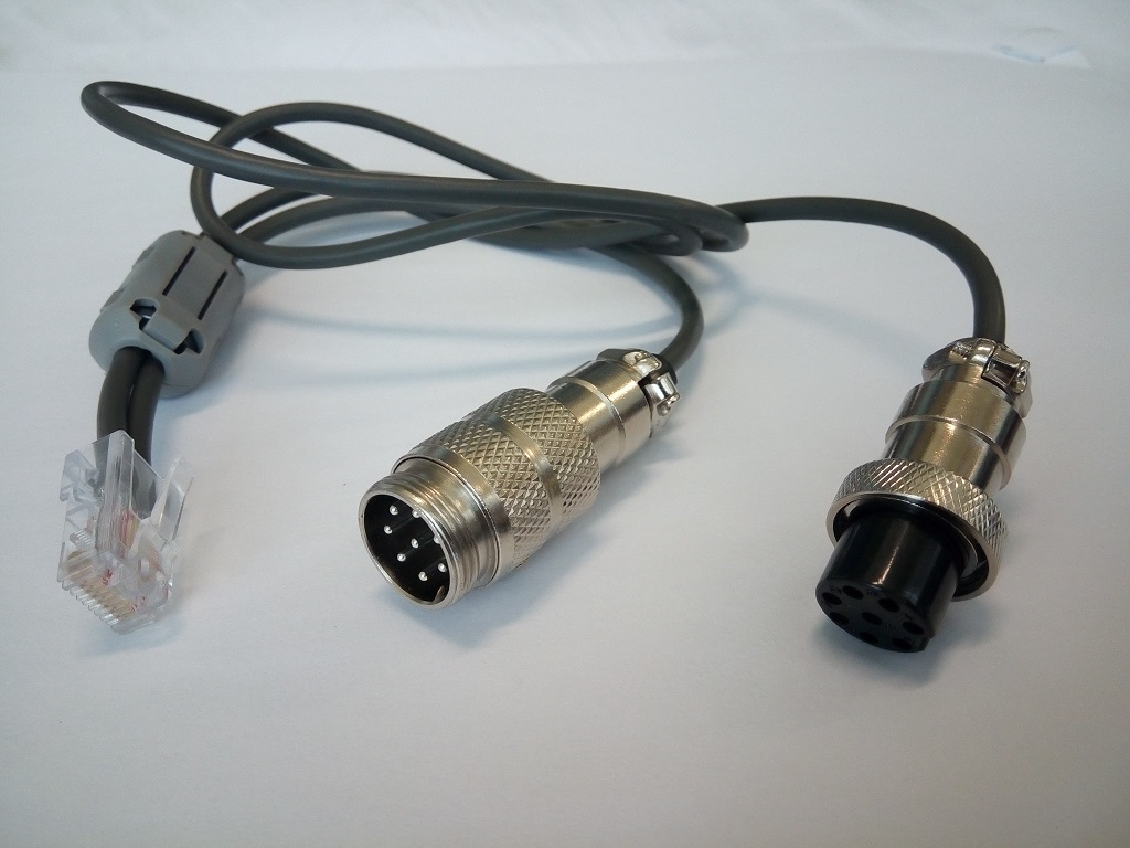

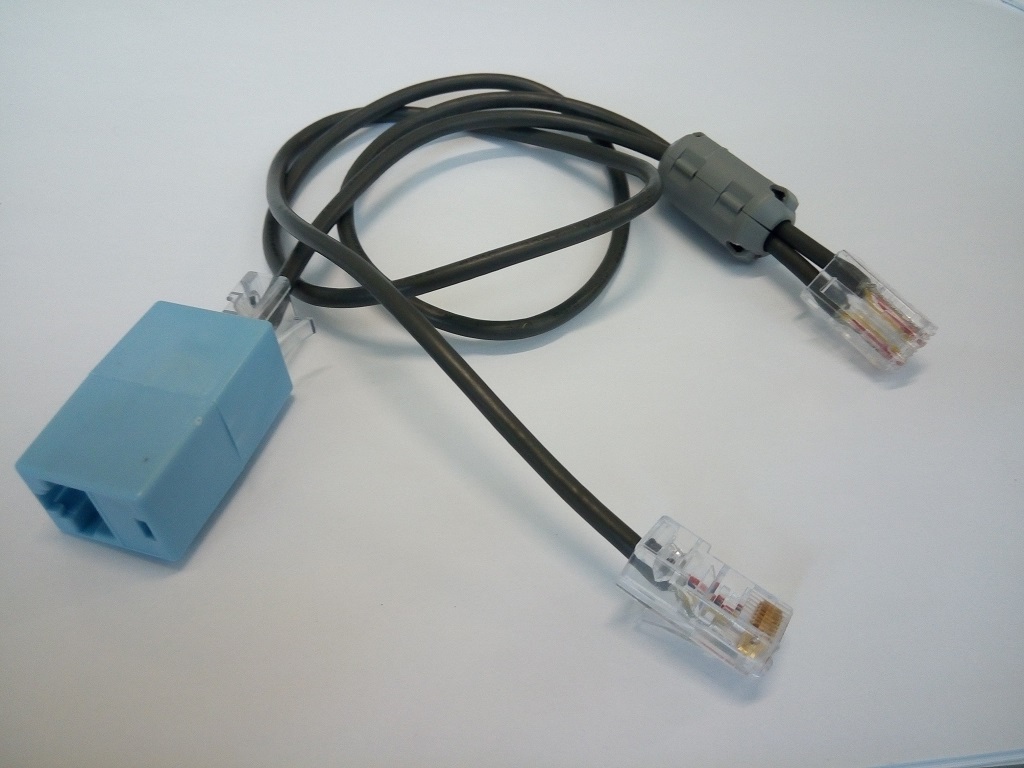

*电台Mic口信号输入,支持各种品牌各种型号电台(使用不同的连接线)
*内置监听喇叭(音量可调)
使用手册 Auto CQ2S使用说明.pdf (309 K) 下载次数:116
l 名词解释
*短按:按下按键马上释放
*长按:按下按键不放,0.8秒后,才释放
*M键:即录音、播放键,共有M1M2M3M4 四个。
l 电源及接口
电源:DC电源,9v~15v ;最大电流:150mA
电源接口:内正,外负;具有防反接功能
l 如何录音
长按 M键直到(大约1秒)听到“嘀”一声,即开始录音,请对准MIC说话(距离录
音孔约5cm效果最佳),录音完毕松开M键,听到“嘀嘀”两声即录音结束。
如果录音时长超出存储空间,系统会自动结束录音并响“嘀嘀”两声。
l 如何播放
短按M键,即播放对应的录音。录音播放完毕自动停止。强行停止播放,可以按任M1次。
调节“VOL”旋钮可以调节输出到电台的音频,使其不失真(找其他HAM帮忙收听),且功率输出较大(看功率表)即可。
特别注意:
1、不要让电台的ALC(输入自动电平调节功能)过载。
2、拿到CQ2S应先调节其输出阻抗匹配电阻。
l 如何设置循环播放
1.        如何选择需要循环播放的录音
关机,长按M键,开机,听到“嘀嘀”提示后立刻松开M键,即选择了需循环播放的某段录音。
循环播放M1段录音可以不用以上操作,系统默认循环播放M1段录音。
2.        如何开启循环播放时间
REP旋钮逆时钟旋转,直到蓝色LED闪烁即开启了循环播放功能。逆时针旋转到尽头是最大循环时间(12s);顺时针旋转到头是0,即关闭循环播放功能。
蓝色REP 指示灯每秒闪1次,并伴有极短的“嘀”提示音。
l 如何调节阻抗匹配
1.拧下CQ2S侧面4颗螺丝,垂直拔下延时旋钮帽。
2.打开外壳。
3. 正对CQ2S,找到右上角的一个黄色电位器,将其旋转到5(约600欧姆,适合匹配动圈MIC的电台,如:FT-897);旋转到4(约1.2KΩ,适合匹配驻体电容MIC的电台,如:IC-7000IC-718等)。
温馨提示:合适的阻抗匹配,能有效避免输入的语音失真,且保证电台能有较大的功率输出。
