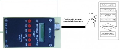

如题,手上有10余米做好接头的馈线,不知情况如何,怎么才能测试一下好坏?手上有一个天分。请各位老师赐教。

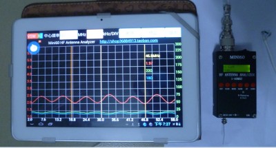

这样测试
目前馈线一般在25欧 50欧 75欧
按图接好天分
更换不同的终端电阻, 可以使用24欧  51欧  75欧   测试,  天分测试驻波比波动不大
就可以确定馈线阻抗=终端电阻, 馈线可以长度几米--十几米
