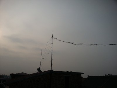

第一次架设4波段倒V是在2003年04年左右。当时刚升3级,时间,精力,热情正好凑到了一起。完全是一个人制作架设,查资料,做巴仑,做振子,立钢管。一个人楼上楼下折腾了几天,终于架了个伞状的4波段倒V,弄的邻居也不得安生。当时用的设备XD-D2B,原机电源好像有点电流小,出来的信号不好,又搞了2个12V的小电瓶并在电源上,效果大有改善。过了一段时间,和BG6IFI在山东东营搞了几台FT-80C,有了全段的设备,4波段倒V终于全部发挥了作用。

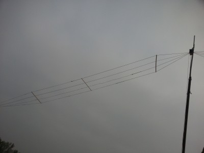

转眼十年过去了。头次架设的天线使用了大约有3-4年左右,其后,由于各种原因短波上休眠了一段时间,U.V段也时断时续。前2年新农村改造,盖了新房。现在重新架设了4波段倒V,东西方向架设,每根振子间隔25CM,东西长大约20米,终于不打扰别人了。19日晚上7时左右第2次调整天线后,19:45左右通联了湖南吉首的一个电台。呼号是BG7DOF,使用一台IC-725,温顿天线。.我操收对方信号58-59.过去的信号有57-58左右。

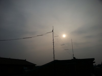

在《天线手册》第7章里,这样的天线好像叫多偶极并联天线。支撑杆的顶端是一个自制的435MHZ折合J天线。支撑杆和太阳对应的是一个原传呼台链路用的140MHZ玻璃钢天线,有5米高。

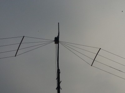

好天线      请问楼主是 哪几个波段?  如果是40米 20米 15米  10米的话   只需要3根振子即可    看楼的是4根振子      。
离线ZYT
1728
只看该作者 9楼 发表于: 2014-07-24
回 bh3bwh 的帖子
bh3bwh:好天线      请问楼主是 哪几个波段?  如果是40米 20米 15米  10米的话   只需要3根振子即可    看楼的是4根振子       .. (2014-07-23 13:09)
对,就是40米.20米.15米10米。4个波段。用了4个振子。

他是15米也独立一个阵子

15单独一根阵子会不会和其他波段有干扰啊?没具体试过,一般架设都是三根阵子。

这几天,居家隔离,正好把天线维护一下。维护后把天线改成7--14--28mhz三个波段振子伞状拉开,振子原来7兆用2.5平方毫米的多股铜线,其余用的是废网线,现在把网线用1.5平方毫米的多股铜线代替。调试后用H4小网分测试各段驻波最小为7050----1.09,7070------1.07。14180---1.24,14220----1.22。28.275----1.34。21兆跑到了22.23---1.67。计划使用一段时间后再测试一下各段驻波。
