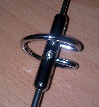

770S双段天线的倒相线圈与协会大圈天线不同,看外形是短路的,不放心又用表量了一下,线圈两端的确是短路的。网上搜了一下,没有相关说明,请老师给讲讲。
另外,这款天线根部也有匹配网络么?用表量了一下振子与接地端不通。

这个跟我发帖的那个超级j型天线有同理的地方,就你说的那个短路,那个其实不是短路。
离线荆翼驰
30
只看该作者 5楼 发表于: 2014-07-26
我觉得是 1/4波长陷波器(相位线)

关键是装线圈的那段不是玻璃钢的,而是不锈钢的,不论直流还是交流应该都是直通的吧。这个用1/4波长短路线解释对么?

应该不是Super J,测量芯线与屏蔽层不通。

不用猜了,这线圈没作用,就是个装饰。
这天线就是追求个形似!
你找个钻石原版看下就明白了。
用天分测下,指标有些厂家的还行的。

总觉得那个线圈除了装饰以外应该还有些用处,与钻石NR-770S相比,不同的地方就是线圈短路与否。钻石的那个线圈就是个倒相线圈,在V段是个1/4波长的振子,在U段是两个叠加的振子。
如果将倒相线圈短路,其作用原理是什么?

2、原理就是凑合,VU天线不比短波,带宽太长,能凑合。

刚才把那个中间那个线圈拆掉测量了一下,参数没啥变化。
如果单纯为了装饰,那从制作工艺上讲多了好几道工序,还挺麻烦的,有必要么?
