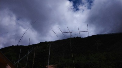

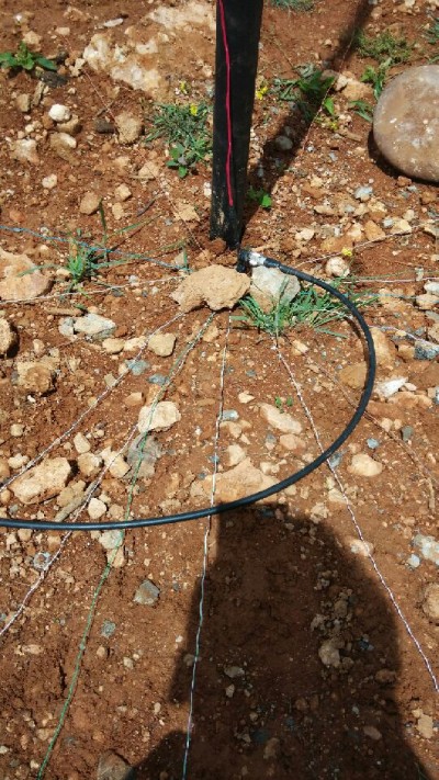

一如既往的地网+全尺寸振子,振子没有那个长的支撑杆,到10米的位置向水平方向拉,希望晚上有好效果!
18974
只看该作者 1楼 发表于: 2014-07-16
有点干扰电视机,上环先。
目前用天分测驻波1.4,机器上1.1

往低跑了

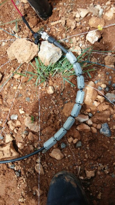

馈线上穿上8个磁环是干么用的

bd4igh:馈线上穿上8个磁环是干么用的[表情]  (2014-07-16 16:02)
是扼止共模电流用的

恩  看来我的磁环还是买少了

3194

穿上磁环,对电视干扰有作用吗?

只看该作者 16楼 发表于: 2014-07-18
我有18米杆子,弄个过去?
18974
只看该作者 17楼 发表于: 2014-07-18
回 BD4CB 的帖子
BD4CB:我有18米杆子,弄个过去? (2014-07-18 10:05)
怎么立起来?
