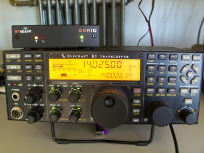

用K3的RS232串口接到SDR-IQ控制口,用于电台控制SDR-IQ的频率,方便显示频谱到电脑上。
这样一来有个问题,K3连接计算机的的RS232串口被占用,Log软件用不了。
有一个串口的一分二,接上,貌似也不成,互相不认。
想虚拟呢,也不知道如何虚拟。(先用K3接计算机,再用虚拟软件虚拟出个口,将SDR-IQ用串口再接计算机的虚拟口?)
各位亲有没有以上问题的解决的办法?

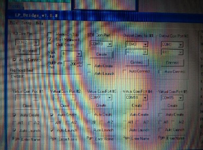

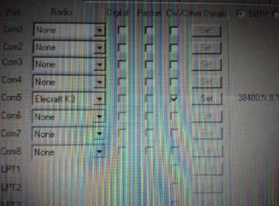

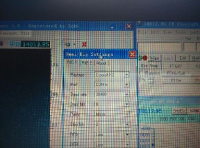

换个思路得了:k3连电脑,假如此时k3是串口2,那么用LP_Bridge,把串口2虚拟成多个串口,比如我的当前是5与6,N1MM占用串口5,CW skimmer或者HDSDR等软件通过omni-rig占用6,就可以了。

BD8SZ:换个思路得了:k3连电脑,假如此时k3是串口2,那么用LP_Bridge,把串口2虚拟成多个串口,比如我的当前是5与6,N1MM占用串口5,CW skimmer或者HDSDR等软件通过omni-rig占用6,就可以了。[图片][atta .. (2014-07-16 08:18)
哈!这个软件正是我需要的,谢谢8嫂子!
