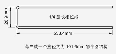

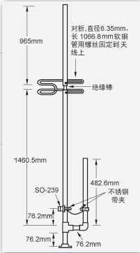

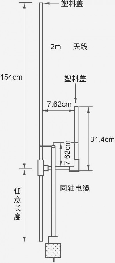

我一直都想做一个方便的双频J形天线,可是这个帖子上光给了现成的数据,每个怎么计算的方式。所以想问问大师们这个天线的公式和图纸,谢谢。
成品图纸如下
[ 此帖被荆翼驰在2014-07-14 13:30重新编辑 ]

只看该作者 5楼 发表于: 2014-08-23
这个不是双频J,只是堆叠单频J,和折合J差不多
