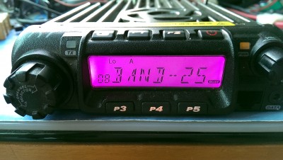

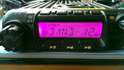

BG7YQT的TYT TH-9000车台不容易收到台,拿来让我维修。
这个机器是UHF单频段FM车载机,外观感觉比较国际化,有YAESU机器的DNA元素,整机给人一种威猛结实的感觉。
经过对机器进行初步的检查,发射没有问题,功率达五十多瓦,确实是实力派。
但是测试到接收的灵敏度比较低,开静噪需要-82dBm的电平。
在菜单里把静噪电平调到0,人为强制打开静噪,输入电平在-94dBm时,机器就已经噪声很大了。
机器的灵敏度低确实很低。

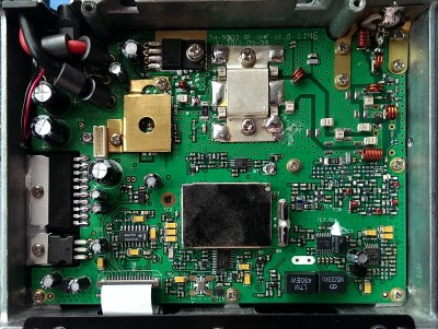

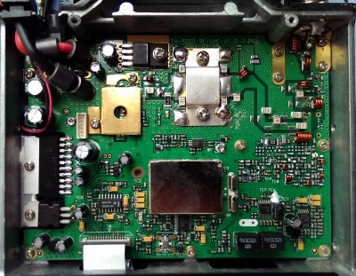

但是网上只找到此机的使用手册,却搜不到这个机器的电路图和印刷版图等维修资料,这给故障的判断和维修带来不便。
打开机壳,发现机器里面的电路排布还是比较合理,整机设计采用一块电路板负责收发信号处理,配合控制机头部分而构成,整体设计比较简洁。
电路板制作不错,用料也很实在,整机基本上是无调整化的,看得出来厂家的技术含量和工艺水平都在上游水平。
因为没有维修资料作参考,只有按照一贯的维修经验进行检查。
首先测量高放和混频级双栅场效应管的电压,发觉都在正常值。

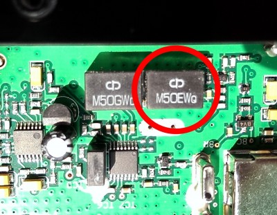

正想逐级检查电平值,忽然目光落在了主电路板上的两个450KHz陶瓷滤波器上。
以前维修过很多灵敏度低的机器,遇到很多是由于陶瓷滤波器不良引起的。
联想到这个机器上装有两个陶瓷滤波器,估计一个是宽带接收而另一个是用于窄带接收的(机器用料很足嘛)。
既然电路上装有两个陶瓷滤波器,只要通过菜单去切换机器的接收带宽就可以很容易地判断判断故障是否由于陶瓷滤波器引起的了。

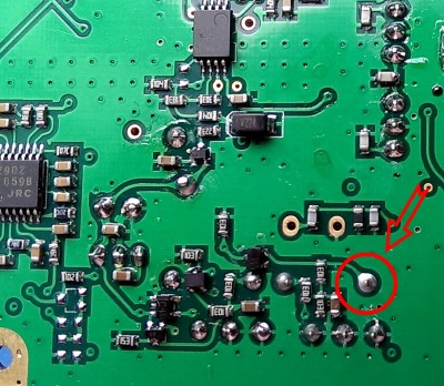

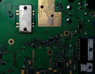

小心地把主电路板拆下来(要拆很多螺丝和把高频插座焊下来),通过测量电路板反面陶瓷滤波器接脚上的切换电压来判断到底是哪一只陶瓷滤波器出现故障。
经过测量发现如图中的陶瓷滤波器接脚的电压为零,而正常应该是4.5V。
用万用表电阻档也测量出该接脚对地短路,至此,确定该陶瓷滤波器已经损坏。

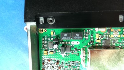

剩下的工作就是拆出损坏的陶瓷滤波器,以及更换上新的陶瓷滤波器。

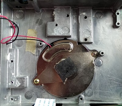

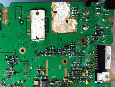

陶瓷滤波器更换完成后,准备把主电路板安装回去,这时发现原来安装发射管、稳压管和音频功放等的散热硅脂很不足,兼且机壳上散热位置也没有处理平整,接触面凹凸不平,会令散热效果大打节扣。
事到如今也没有其他更好的解决办法,唯有在需要散热的地方多涂点硅脂,尽量拧紧固定螺丝使它们之间尽量贴紧,希望能尽量提高其散热效果吧。

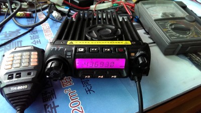

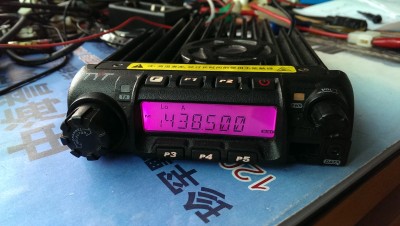

把主电路板安装好之后试机,机器的接收灵敏度已经恢复正常。
再次检查收发及机器其他功能正常之后,就钉盖交货!
这种故障常因为这类电路设计时让切换电压长期直接加在陶瓷滤波器的引脚上,很容易引起陶瓷滤波器内部陶瓷镀上的导电层因极化变质而漏电甚至短路。
如果在电路设计时多串入一个电容来隔除直流,或许就可能杜绝此隐患了。
