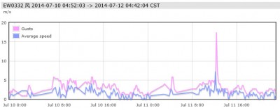

昨晚上海雷雨前的最大风速达到了15米/秒 这鬼天气......

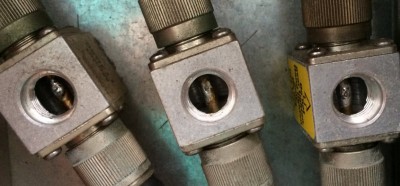

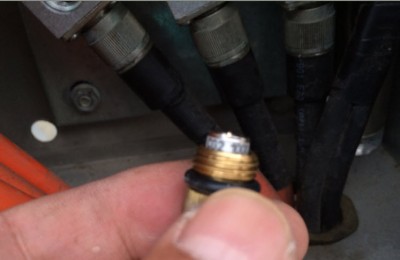

感应雷状况的点检 上图中,已经有熔融痕迹
ARC Plug放电管理论是600次放电,这个是2kw的Plug
AC1000V阀值

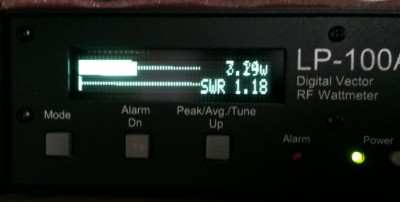

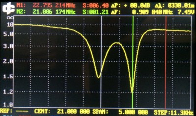

各波段SWR偏移严重,问题根究没找到,待天气好转后检查
20米非常明显.... 常用段从1.15变成了3.xx

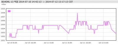

诡异的突风,比较了下周围的WX气象站的记录风速 最多也就是8米/秒
说明雷雨就在附件发生的,记录最高风速为17米/秒有多。晚上看不见
只能观察其他参照物,楼下装满的垃圾箱被吹出了有2-3米远。

检查了避雷器的放电管属正常,天线也无外观损伤,唯有Trap击穿
或者balun遭受雷击感应雷损伤.....   塔接地目视正常....

每年的低气压总带来这样的折腾 也算是一种经验体会 高热运动吧
