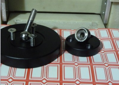

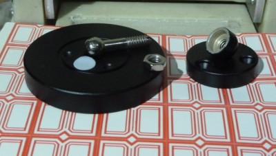

材质:三角铝板,A3钢吸盘座,钕铁硼磁铁;
其它材料:铝制球头螺栓压盖,铝制盖母,球头螺栓及螺母,304沉头内六角,环氧树脂,聚四氟乙烯垫片.
除磁铁及螺栓外均做黑色喷塑.
BG1HZZ
QQ:940七四565
1330 100 八六五八

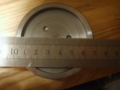

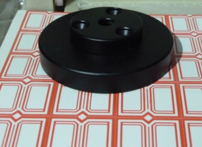

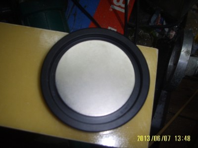

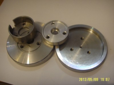

车制的吸盘座,为了封闭磁路,要有足够的厚度
上边的小件 左边的是上烟斗用,右边的上球头螺栓
这块磁铁就顶上网上那种廉价吸盘的价格了

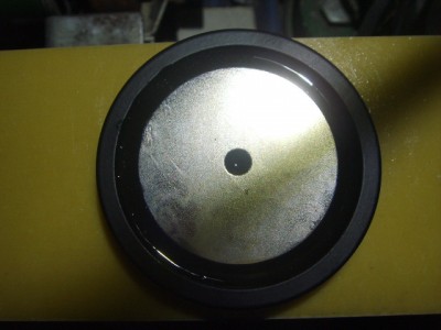

等待灌胶
这款带孔的,吸力要强

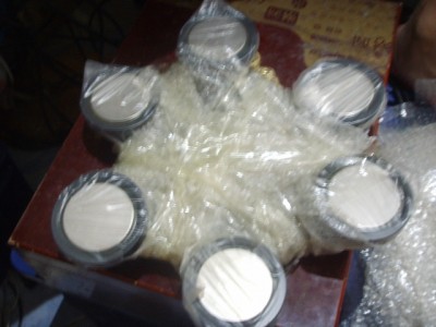

说是六爪鱼要形象些

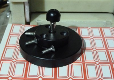

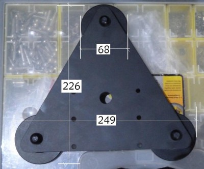

喷塑涂层比车顶的漆皮软,不会磕坏车漆,吸合时最好先垫上5毫米左右厚的纸.取下时不可横向拉开,万一有沙粒真的会磨花车漆.只可以垂直拉开,
铁皮薄的车型不要用,会直接撕开一天窗 ,这是玩笑,薄铁皮时磁力线穿透的更多,吸力反而小.
5毫米厚的铝板与标称3毫米的不锈钢板机工料费相同,为了方便喷塑,特地选择了铝板.
使用球头螺栓可以将小吸盘贴伏在任意曲面的车顶之上.
如果用于全景天窗,则需要用4块小吸盘组成H型吸盘架.造价将成倍增加.
特殊要求吸玻璃上,也可以满足(吸力要相应减小).

这种吸盘的制做使用了车钻攻丝线切割(另有一个版本为激光切割),然后对除磁铁和螺栓外的所有部件表面做喷塑处理.
三角吸盘的吸力比较大,不能单手作业,需要双手曲臂平端才行.
前几年曾经看见出租车司机用一种三个普通吸盘组合在一起使用7900天线吸在后背箱上,可以比较轻松的单手取下.如果用目前这款吸盘,那只能用两个字回答:休想!
我对用户做的承诺是:拿到手,不满意,随时可以退回来,全额退款!前提是不要磕坏漆皮,因为与磁铁组合后就无法再进行喷塑处理了,喷塑涂层是要经过高温的,200多摄氏度超过了磁铁的居里点,就废了.   当然了,来回邮递的费用是由用户承担的.  一年来还没有出现有朋友退货的. 说明在使用上还是经受住了考验.
补充一句,暴晒不会导致磁铁退磁.
