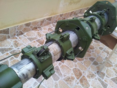

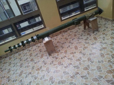

钢丝基本决定上3#黄油,但是内壁上什么油呢?关键是怎么上?趟着摇出来?

钢丝用二硫化钼,内壁清理时先全部摇出来,用煤油清理干净杆径,然后用无纺布蘸机油涂满杆径后缩回。

升降杆不能涂油 集附沙尘就缩不回去了 每一节的顶端压盖下都有防沙的毡圈 绝不能见油

嗯 千万不要涂油 要是缩回不顺畅了 可以涂一些滑石粉 找不到就买爽身粉 效果极佳
