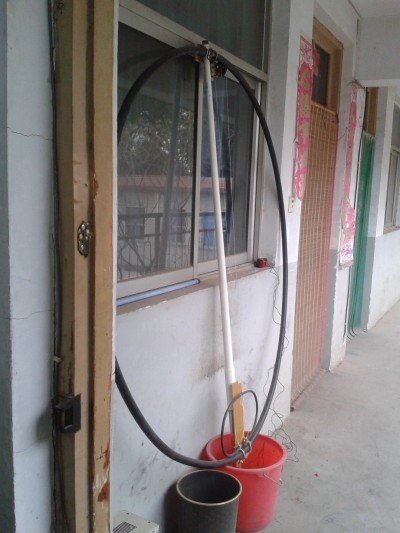

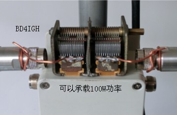

最近实验了不少双联可变电容器,这个最有代表性,成果和大家分享。
原标称容量为12-365PF×2双联,电容器无需任何改动,
串联后6-182,5PF,配4米周长的环,频率覆盖6MHz- 21.450MHz。

看看我的,就剩6片,容量大概只有十几个P法,用22mm馈管,近5米,减速电机带动调谐,覆盖14兆单波段

您说的对基本等同于蝶形电容器的结构。
上图是我做实验时拍的,CW模式下100W,SSB模式更没有问题。
这是我实验出来的,平时一直在使用磁环天线通联,不是接收天线,
这个结果不是在估计、也不是大概、可能、似乎是

这种电容蝶形链接,或者说串接大约能耐500v左右的电压。实测到了100w应该检查大环环路上的接触电阻是不是太大了。看看我以前的帖子还有weed,iyq,电离层等的帖子,很多这方面的材料,包括具体的细节,扩展接法都有的。

只看该作者 13楼 发表于: 2014-07-03
回 bg4icc 的帖子
bg4icc:这种电容蝶形链接,或者说串接大约能耐500v左右的电压。实测到了100w应该检查大环环路上的接触电阻是不是太大了。看看我以前的帖子还有weed,iyq,电离层等的帖子,很多这方面的材料,包括具 .. (2014-07-03 08:13)
除了环以外,接触电阻来自哪里?这种串联接法难道比单联接法电阻更大吗?

蝶形接法没错,一般使用空气电容的都是采用这种方法。
电容和大圆的连接处需要处理好

这种接法,动片不要接线了?

楼主这种接法我去年做过,1OowFM模式干燥的时候不跳火,旁边放4OW曰光灯能点亮,下雨天100w跳火

回 bg7ash 的帖子
bg7ash:这种接法,动片不要接线了? (2014-07-11 16:01)
不接。。。。。。。。。。。。。。
