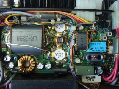

隔壁来的ic-706s,小功率版本的机器。HF输出只有10W,看了半天PA板结构跟100W版本图纸没啥出入 。请高手指导如何扩大功率输出的方法。

换CPU即可,类似的还有IC756S IC7000S,硬件一样,CPU不同而已。

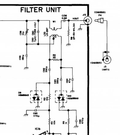

承蒙各位老师指点,仔细研究了图纸发现功率驻波检测电路有部分原件参数出入,还有就是PA板末级功率管后的变压器参数不同。其他与原图纸相同。

驻波检测部分多了C60(7P)R2阻值图上是22欧,实际是47欧。

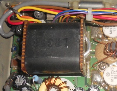

今天按照图纸回复低通板上的功率主驻波测电路的R2实际电阻22欧,706S用的是47欧。去除C60(7P)后,接50欧负载和功率表,调整C58使驻波显示最小,调整功率输出已到30W。还有请教各位前辈,输出变压器如何绕法。706S(10W)的跟100W的在图片上就有明显差别。

今天参考了其他朋友100W版本机器PA的图片和俺的706MKIIG,用1.5特氟龙线重绕了L46但是C8C9查不到参数,还有L46上的是啥东东。装会L46,开机可以输出50W,发现L5发热严重,检查后发现L5上的电阻跟图纸上不同,10欧与另外2个50欧电阻并联。保留一个50欧电阻后开机发射可以输出接近90W。因为用了706MKIIG的机头,所以显示有些异常。满功率输出时功率指示条只有一半,不知是不是机器调整不当所致。
