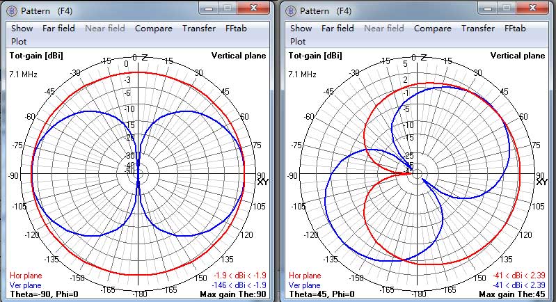

这几天学习使用4nec2做天线模型。看波瓣图,GP天线水平架设时,垂直于振子的方向是辐射最强的,顺着振子的方向则辐射要差不少。
实际中我在阳台上架设的鱼竿天线也是这个情况,南侧阳台向南伸出鱼竿,40米、20米东西方向好于南北方向。是这个缘故吧?请老师指点。

我的架设高度应该是11米左右,有十根地网,鱼竿伸出后自然下垂,为了保持鱼竿的直线度还特意用拉线拽着。
用软件模拟的时候看垂直于地面方向的波瓣图,

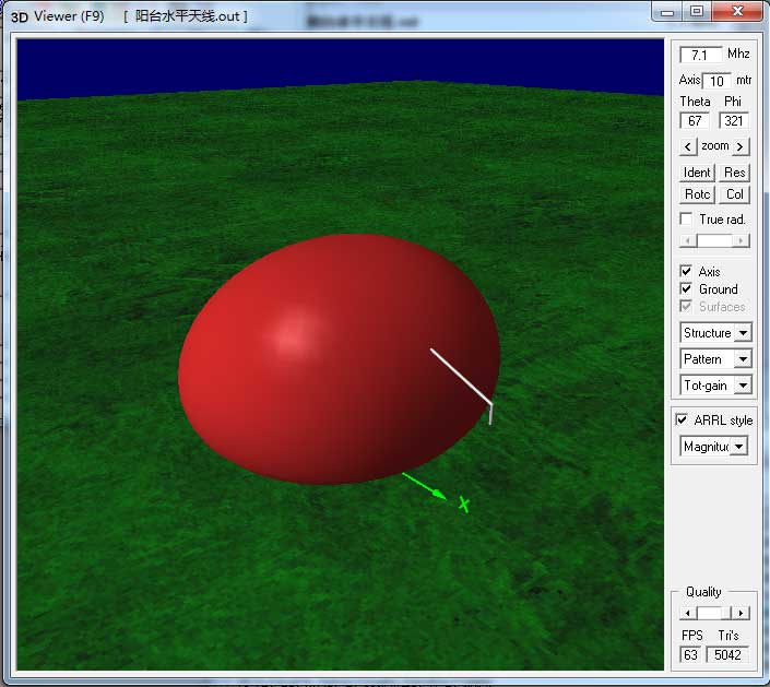

在自由空间模式下,最大增益点的角度基本上在头顶上,简直就是一高射炮。下面几张图中,第一张是水平架设,与GP天线的波瓣图不同,那个甜甜圈是垂直的;第二张图中蓝线是垂直方向的波瓣,左图是垂直架设,右图是下垂45度架设。

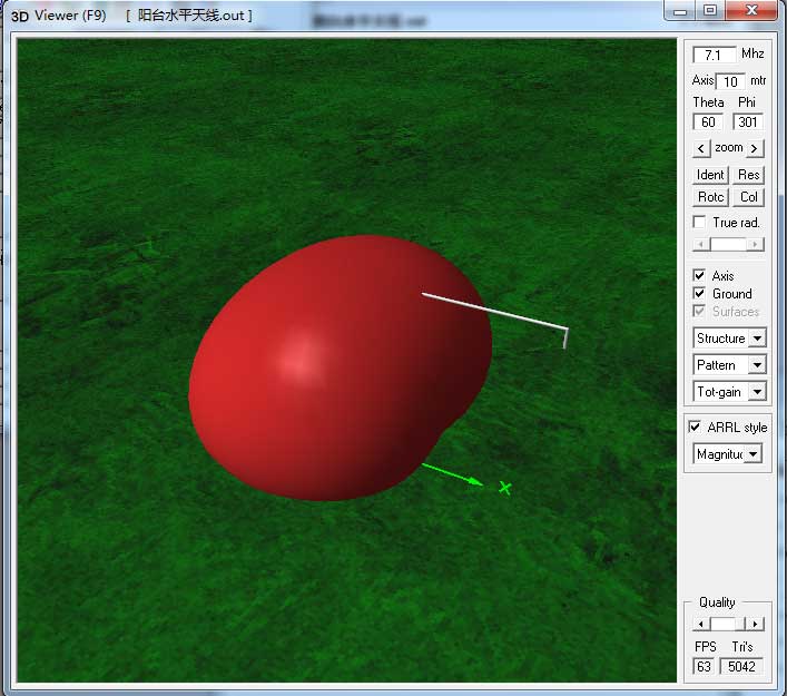

在真实地面和远场地面模式下

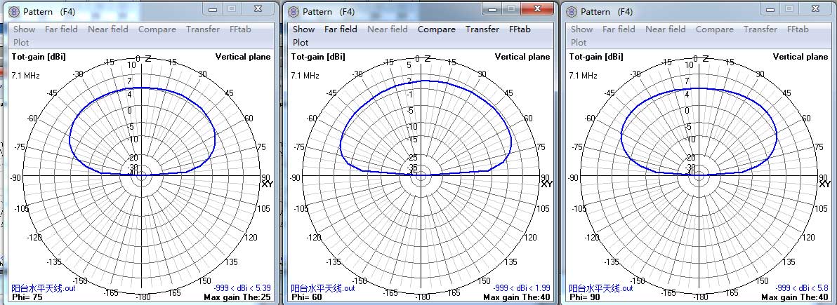

水平架设和下垂度45度架设的 Max gain 是40度,下垂20度架设的 Max gain 是25度。

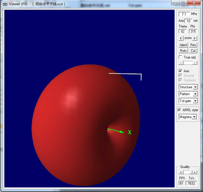

下面几张图中,第一张是水平架设,甜甜圈改面包了,第二张是下垂45度架设。第三张从左到右依次是下垂20度、水平、下垂45度。
这虽然是纸上谈兵,但能不能说明这种天线最好不水平架设,而是要向上或者向下倾斜一个角度,以求得最好的效果?请老师指点。
