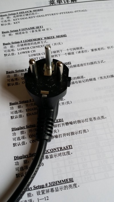

各位先辈好,请教个问题呀,刚进了台GSV3000线性电源,电源质量没的说,很棒。不过有个问题不明白,为什么这个电源的电源插头只有火线和零线没有接地端子呢?而且接地端子的位置还是金属片,难道不需要接地?请指教,谢谢

德标法标的插头就是这样的
地线的部分是这样的:
墙上的插座地线是个凸出的柱子,你手上插头的是个坑。阴阳对应。
零线和火线则相反,墙上是坑,手上是柱子。

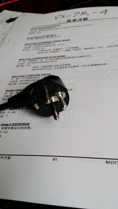

图片中的金属片就是接地端。有的国家用电插座的标准就是有外露的接地端子的,我见过德国原产的电器产品的插头就是如此的。德国的插座也与我们平时看到的不一样,整个插座部分是凹进去的,接地的端子突出,保证你在插插头前先接地线,再接入火线和零线。

感谢几位朋友指点,也就是还要想办法接地呀!
只看该作者 5楼 发表于: 2014-06-25
这个在大陆算是非标了,能够插入插座就OK了

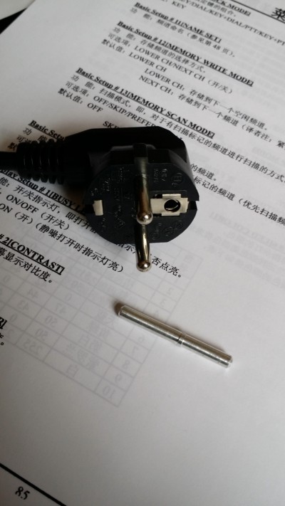

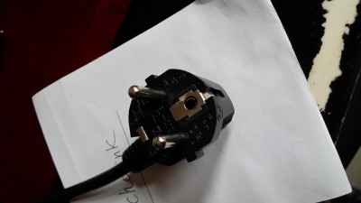

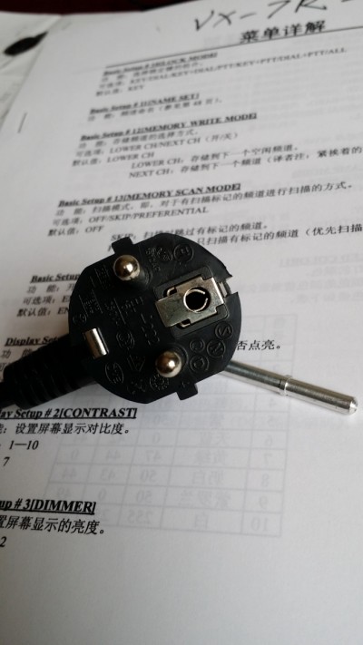

我的电源插头接地问题解决了。使用铝棒在车床上加工了一个电极,插上手感不错!

其实也不费事,现成的铝棒,5分钟就搞定!
