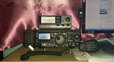

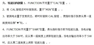

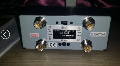

       刚买个SX600驻波表,我在网上下载的说明书。按着说明书链接,调整。
      测量发射功率:短波段表针就动那么一点点(也就一到两毫米)电台功率设置是100W。
                             UV段到是恶意测出30W。电台设置是35W。
      测量驻波:短波段,表针没任何反应。
                       UV段,表针没任何反应。
      测量天馈功率:HF,VHF,UHF都没反应。
希望哪位老师帮帮我,教我怎么使用。谢谢了!

这两段说明说的挺清楚的啊!

几个开关几个插口

短波测量功率,最好用CW模式或者FM模式
