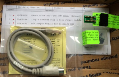

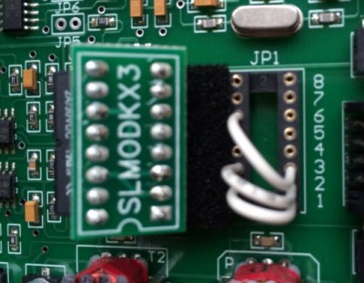

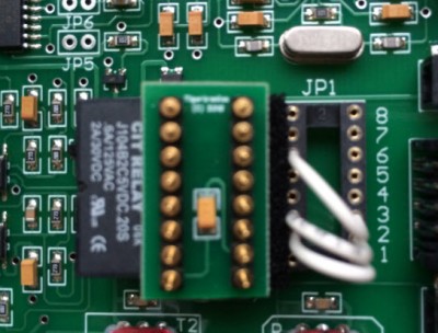

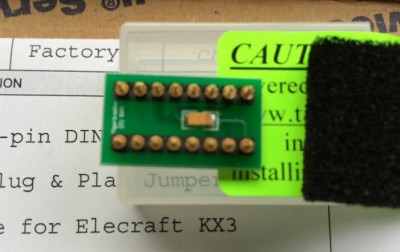

Signalink usb 声卡换装跳线模块 KX3 [复制链接]
只看楼主 倒序阅读 0楼 发表于: 2014-06-21
模块上与跳线不同之处
[ 此帖被BG4DRL在2014-06-21 15:00重新编辑 ]

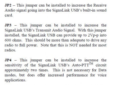

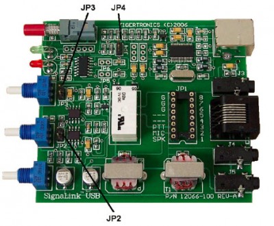

只看该作者 1楼 发表于: 2014-06-21
JP2 - 这个跳线可以安装,以增加接收
音频信号进入SignaLink USB的内置音效
卡。
JP3 - 这个跳线可以安装增加
SignaLink USB的传输音频信号。有了这个跳线
安装后,SignaLink USB可提供高达2VP-P的成
600欧姆。这应该是绰绰有余驱动任何
广播到全功率。请注意,这不是必须的大多数
收音机。
JP4 - 这个跳线可以安装增加
该SignaLink USB的自动PTTTM电路的灵敏度
约2倍。这是没有必要的数据
模式,但确实提供了更高的性能进行语音
应用程序数字
