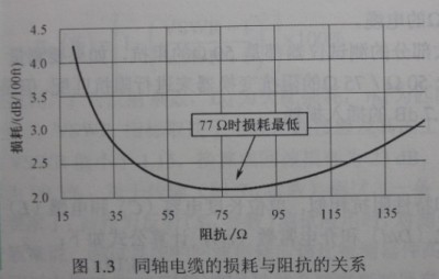

1、损耗问题
通常认为道题的截面积越大损耗就越低,但事实并非完全如此。同轴电缆的每单位长度的损耗与电缆阻抗特性有关。
经过计算发现同轴电缆最低损耗并非出现在内导体外径最大时,而是出现在外导体内径与内导体外径比为3.6时,此时电缆的阻抗特性为77欧姆。

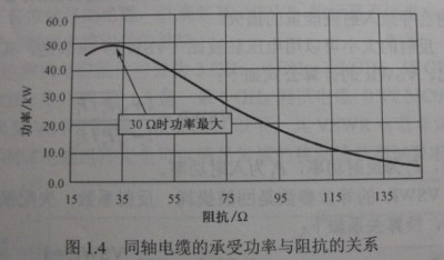

2、承受功率问题
通常认为同轴电缆承受最大功率为内外导体的间距,间距越大嗦承受的电压越高,即承受功率越大。但实际上也不绝对是这样。
同轴电缆的最大承受功率同样与阻抗特性有关。根据计算,当同轴电缆的外导体内径与内导体外径只比为1.65时,其承受功率最大。
此时对应的阻抗特性为30欧姆。
所以:
1、当用于广播电视这种单向传输网时,应该选择损耗最小的阻抗。最接近77欧姆的阻抗为75欧姆。
2、当用于无线电通信这种双向传输系统时,既要考虑损耗小,还要兼顾发射时可承受功率大,综合选择50欧姆就是最佳方案了!
