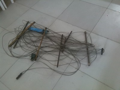

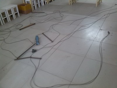

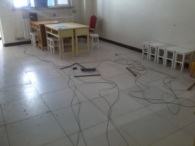

最近一朋友送了一副短波天线,各项性能指标未知,是其单位淘汰下来的。目测天线总长30米左右,蓝色的桶状装置猜测应该是巴伦,不过还望各位明示。
问题1:这个天线能否直接工作在业余波段,是否可以不用天调?
问题2:天线太长了,想改装一下,弄成便携的,不知道有没有改装的余地。

对了,这副天线应该怎么称呼?

著名的T2FD

蓝色的是吸收电阻,黑色 的接馈线的才是巴伦

蓝色的是负载电阻,黑色三角型才是巴仑,这天线不用天调,其他的按楼上老师提供的名字搜吧

喔,楼上的手比我快,重回复了,手机不好删贴,吸收电阻和我说的负载电阻是一个东西,楼主不要因此困惑

除非你用来做接收天线。
并不适合业余波段使用。外出架台最方便就是PAC-12。

此天线效率不高

这种天线是所谓的宽带行波天线,巴伦是4比一,你可以讲天线改为温顿天线,此天线振子截面大概是4平方mm,很好。

最后一图片,看起来更像巴伦

把天线截成两段,一根6.7米,一根13.5米。然后接在碟形巴伦上,把没接巴伦的另外两端接绝缘子,悬挂起来,只要悬空5米,越高越好。看示意图。巴伦接同轴电缆接电台
