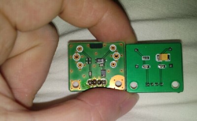

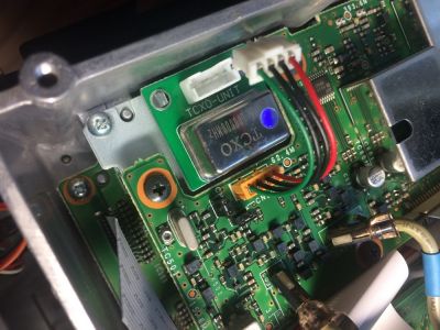

坛子里买的成品,打开机器很容易就安装上了,
成品详情看这里:
http://www.hellocq.net/forum/read.php?tid=331324
打开机器,看到原装的板子了
断开连接线,拧下边上的那颗螺丝就可以取下来了
对比一下原装板和坛子里的成品版背面,左边是原装版,留了焊盘的,SO-3晶体是要自己焊接的。
成品版的正面

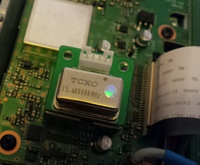

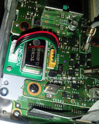

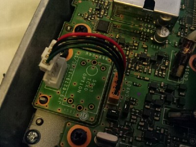

把成品版原位安装好,接上线,
我自己是多拧了一遍螺丝,教训啊,知道为什么吗?
请看上图里面的白色文字提示
这个跳线帽太小了,为了防止丢失,我是挂了一支脚在跳线上。盖上盖子才发现忘记照相了。

没有动跳线的兄弟们,打开检查一下吧,不然你会觉得这个钱花得很不值得的

现在打开断开跳线还不晚,不要过个几年才发现,怪温补不行

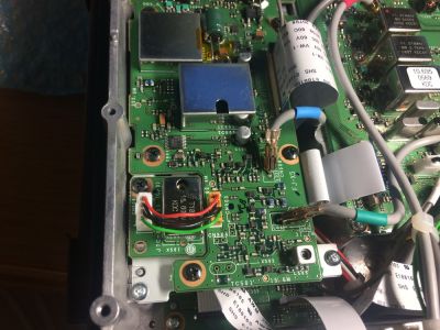

前两天把TS-590S的温补晶体装上了,本来想把TS-590SG的也换上,结果发现原配已经是温补晶体了。别外做了个按钮盒子,方便追台,比赛。

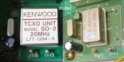

回 bg8nng 的帖子
bg8nng:
TK-80的要动跳线不
左图为原装温补,右图为替代品。
都要剪断R682,R683电阻。
[ 此帖被BG2BHZ在2016-11-28 19:35重新编辑 ]

回 BG2BHZ 的帖子
BG2BHZ:左图为原装温补,右图为替代品。
都要剪断R682,R683电阻。
....... (2016-11-28 19:34)
