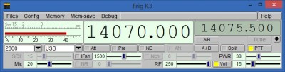

今天的新FL Rig版本追加了
TS-990 /IC-7700/DX5000/ 480HX/IC-7100等新机种。
界面各自有所不同,
但很重要的是 S-meter和PWR Meter,基本设置项都
可以很直观的展现在面前。
也可以把表头当作是Server段,今后其他软件可调用
其RPC XML的端口:7362
注意点: KX3的 PTT via CAT选项需要关闭,否则
只送PTT不负责关闭...
CQ PTT时候的界面
