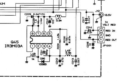

本人的FT-80C开机后S表打到头,测S表二端电压达正7V,经检查,发现是-9V电压缺失造成Q34工作失常所致。测Q45(IR3M03A)4脚输出为正0.6V,与-9V相差甚远,且Q45发热严重,测周围元件没有发现问题,现怀疑是Q45损坏,那么如何替代,请高手指点。

宝上有卖的,更换时顺手把电感一起换掉

负电压模块

要是买不到用一个小变压器单独给个负压也能工作。

谢谢你!。在淘宝上已搜到,但为什么要把电感一起换掉,是换L48吗?请明示。

ba2ba:谢谢你!。在淘宝上已搜到,但为什么要把电感一起换掉,是换L48吗?请明示。 (2014-06-10 11:54)
一般换L48

已更换,-9V正常输出了。
