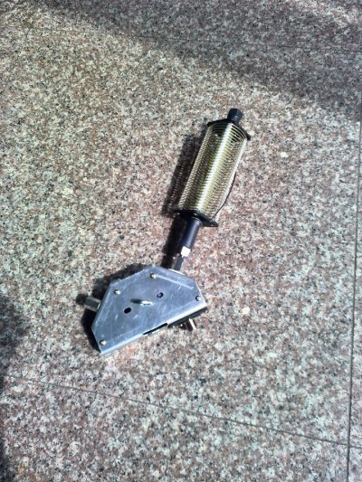

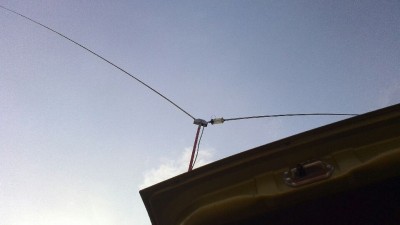

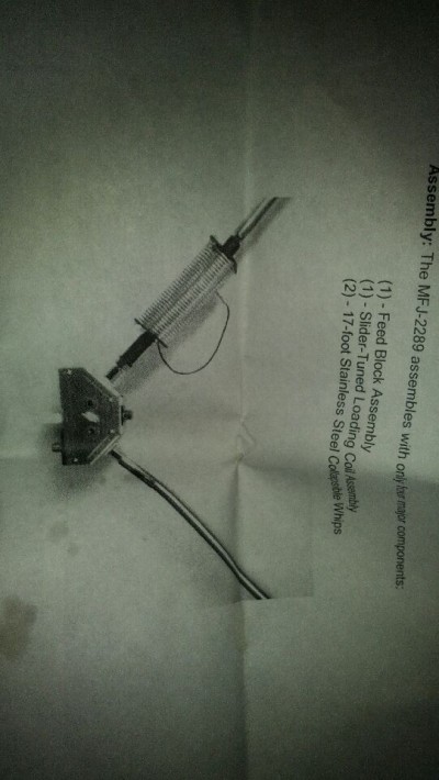

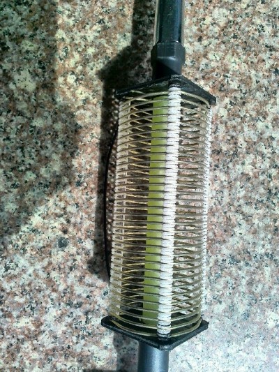

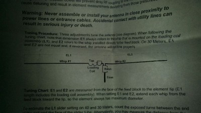

如图7-50兆,正V天线14兆以上调整拉杆,线圈短接。以下调整线圈适应,巴伦1:1的。纠结问题,振子两端长度不一和巴伦如何匹配工作,求解?

只是图方便,14以上全尺寸

14M以上与标准dipole工作原理相同,全尺寸,自然效率要高于缩短型730 V D.P这无需解释。
当此天线一臂如果串联电感,天线就变成缩短型偏饋天线时了,它其妙之处在于此!   730每臂长度跟big ear差不多,如果架设同样高度,在某种程度估计听不出什么特别大的差异。关键是偏饋天线辐射波瓣不是很好,能量不是相对集中,辐射效率有些浪费,从这个角度来说,同尺寸效果不如标准D.P,大家模拟一下其三维空间图就明白为什么了。
