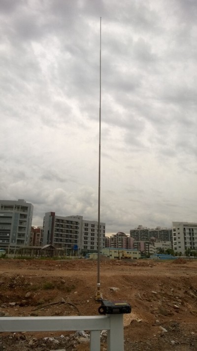

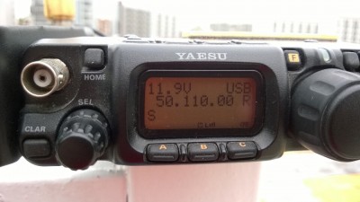

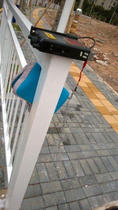

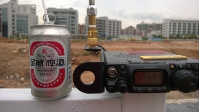

之前没玩过6米,最近觉得要把闲置的817用起来,考虑到6米天线小巧些,加上自己没玩过,所以准备碰碰运气

这个玩法确实不错

风大可小心点

应该用8或更多的地网,每根1米多即可。
主杆按5/8波长,增益有6.5db

用吸管喝啤酒~亮点!

6米段双极天线半波长也只有3米,可以做个携带式双极天线,可水平或垂直架设,效果应比GP好。
