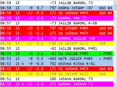

赋予JT族最好用的声控提醒软件 JTAlert & JTMacros
网站地址
http://hamapps.com/
女声要改成“林志玲” !
这软件都比JT65-HF,WSJT-X强多了 嘿 支持作者! DONATE

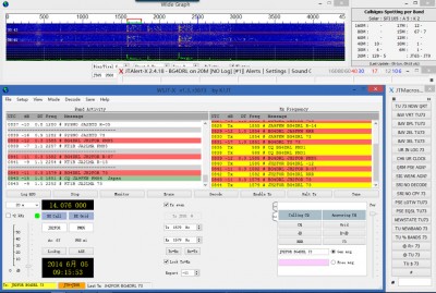

有需要的朋友们看过来,非常重要之更新!
PS害得我做了30个QSO查找 HRDlog中Country错位的原因 一个晚上 日玩俺软
Stop JTAlert & JTMacros
Download
http://HamApps.com/dnl/Fixes/JT65HF.dat
to a temporary location.
Move the above file to either of these directories being sure to overwrite the existing JT65HF.dat file.
GL DR JT65A's OM 这是您最需要的.....BYEBYE 73 GL!

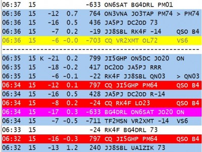

只看该作者 5楼 发表于: 2014-06-13
WSJT-X by K1JT
JT65-HF-Comfort by DL3VCO
JT65-HF HB9HQX Edition
JT65-HF by W6CQZ
以上四个版本各有特长,JTAlert最大的特点就是B4记录,灰常好用。
DR OM 自己体会其中的奥妙吧  GL DX'ing 好运..sk sk

翻qiang找到了这个更新文件的使用方法
哎 。。。。就在文字下面2行
A new version of the JT65-HF HB9HQX Edition (0.9.80) was released yesterday. JTAlert and JTMacros will stop working with this version.
A new definition file for 0.9.80 is available, perform the following steps...
Download http://HamApps.com/dnl/Fixes/JT65HF.dat to a temporary location.
Under XP: C:\Documents and Settings\All Users\Application Data\Ham-Apps\
Under Vista or later: C:\ProgramData\Ham-Apps\  【这个文件夹可能是隐藏的,需要自己改系统设置】
Start JTAlert & JTMacros
de Laurie VK3AMA
这个更新主要是应对 JT65-HF HB9HQX Edition (0.9.80)  这个版本JTAlert无法工作的情况,
OK,补遗完毕,楼主神龙见首不见尾,三天两头放毒,哈哈!

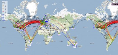

先给图
http://wspr.marxy.org/
