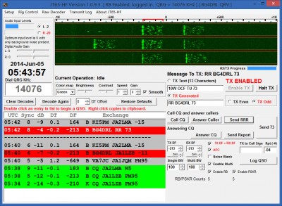

CAT MODE 控制模式下,
PTT后 一直是保持UP的状态
一直都没有办法去解决。
现在只有Humlib是正常的,很不方便
有啥好办法解决这个CAT-Ctrl问题?
“MIC BIN”设置是“PTT up dn”
设置成“OFF”和“PTT”都试过没效果。
查了资料好像是个大难题了...pse k
