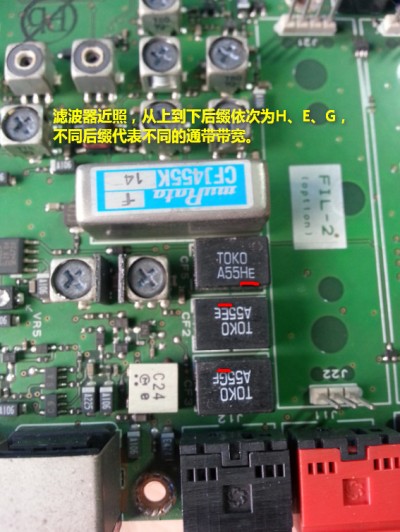

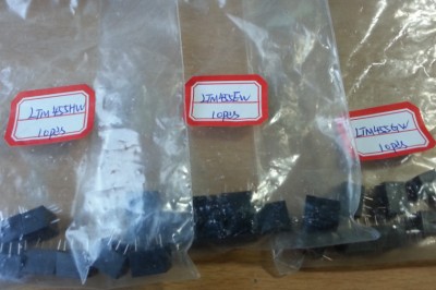

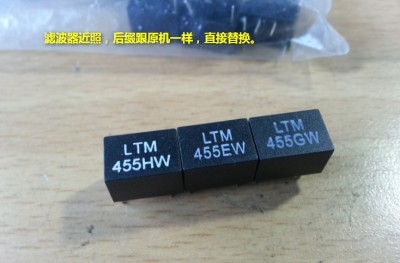

闲得没事,正好给朋友换了几个857/897机器的滤波器,还有几套的剩余。
如果您的857/897出现功率小、接收变差的情形,多半是内部的3个陶瓷滤波器受潮有铜绿了,换掉它们就能让机器恢复正常。
提供此3个滤波器更换服务,包括:更换滤波器、全程照相提供给您图片资料、测试机器发射功率及灵敏度、测试机器频率是否偏差、对机器内部积尘清理。
