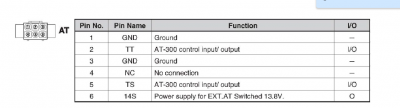

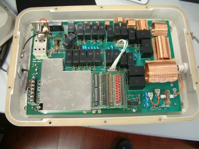

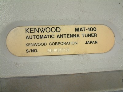

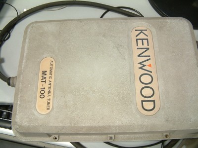

得一天调,MAT100,健武TS590可以用吗。 [复制链接]

应该可以,590屁股后面有个天调接口,查询一下590文档,再看看这个天调的接口。

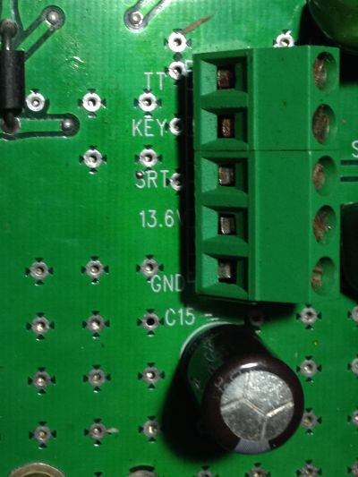

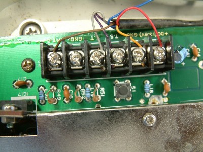

除了50兆波段,其它业余波段都可用。那个天线电流端子悬空不用,只接tt ts和电源与接地即可
这天调缺点是有些古老只有8个预调参数寄存位

谢谢老干部,昨天我用在TK90电台上,没有成功。看接口定义是一样的,是不是电台不兼容啊。

应该不会,kat和mat都一样的接口协议

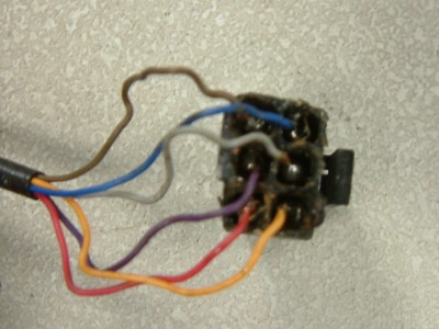

接好了吗?求接线方法

电台的4号位置是空的

学习了,已经按此方法连接  MAT100 + TS480HX

楼主这宝贝跟我的TRC80绝配

哇哈哈,楼主用得顺利吧?我是直接接上就用的。好几年了都很稳定。
