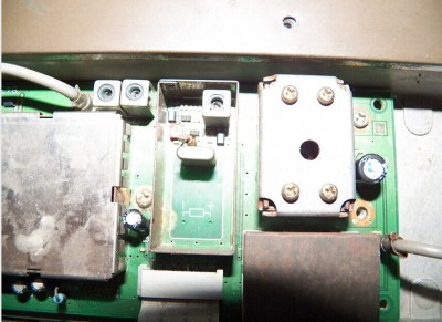

哪位老师给指点一下,725A,接收偏频,怎么调?谢谢 [复制链接]
离线BH4JQR
384
只看楼主 倒序阅读 0楼 发表于: 2014-06-01
发射正常频率正常,接收的话14.270得14.2698正常,,,

请实验一下 上下边带都频偏么?
我的E-MAIL:bd2ca@126.com
离线bd2ca
1552
只看该作者 11楼 发表于: 2014-06-23

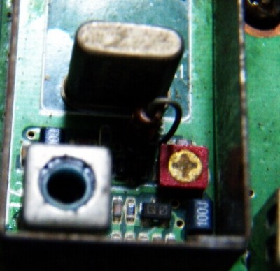

如果都偏的话 请打开机器的上盖板。找到頻合板上的主振晶体。(有温补和常温晶体两种。)在晶体的附近有一个微调电容。试验性的调整一下就可以解决掉问题。 祝你好运。 特意打开机器补照片一张。太晚了灯光不好。没照太清楚。照片中红色的那个就是微调电容。

bd2ca:如果都偏的话 请打开机器的上盖板。找到頻合板上的主振晶体。(有温补和常温晶体两种。)在晶体的附近有一个微调电容。试验性的调整一下就可以解决掉问题。 祝你好运。 特意打开机器补照 .. (2014-06-23 22:43)
谢谢您!非常感谢,已经调好了!您还亲自拆了自己的设备,真是感激啊!谢谢孙老师

回 BH4JQR 的帖子
BH4JQR:谢谢您!非常感谢,已经调好了!您还亲自拆了自己的设备,真是感激啊!谢谢孙老师
(2014-06-24 15:24)
不用客气老师不敢当。调好了就好。因为晶体有差异。所以换上去的新的温补晶体是需要微调一下的。或者那个微调电容变值了都可能引起你这种现象。微调一下就好了。725A 不管用普通晶体还是温补晶体 频率非常稳定。这机器不错。
