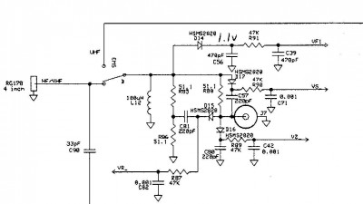

这是MFJ-269天线分析仪电桥部分的电路图。其中采样信号有VF、VS、VZ、VR四路,除了VF一路要反馈回信号发生器用于稳定信号输出强度这一点能理解外,四路采样信号(包括VF)全部要送入单片机做数学分析,以计算出电阻、电抗、阻抗和VSWR。请教各位老师和天分达人,四路信号的关系是什么,有什么具体区别,是用什么方法计算得到结果的。求科普,先谢谢了!

找Shark100的源代码看看应该能得到答案

谢谢您的建议。
我已找到SARK100的代码,正在研究学习。
