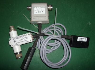

R&S URV5 毫伏表的探头主机接口不知道为啥要做成一个黑色的塑料盒子,见图片......
有谁打开过这个盒子?里面是否还有元器件?能不能DIY这个接口?手头有和图片上一模一样的耦合器,就是接口是3芯的,非图片上那种。
请知道的高手给指点一下。如果不能DIY 就只有去买一个了。

l里面是检波器,二极管电阻电容

国产的毫伏表也有一个二极管的,输出两根线,包括屏蔽,也有四个二极管的输出四根线包括屏蔽

检波器不是在白色的那个T型头里面么?按原理来说,这部分已经对高频电压信号完成了取样整流滤波,输出直流信号供仪器进行电压比较放大,再推动表头。
我猜想的是,因为这款电压表可以配多种探头完成不同的功能,所以导致探头接口做成多针模式,如果是纯电压表3针接口足矣。至于那个黑色的塑料盒子里面是否有元件对检波信号又再加工就只有等待有这个东西的朋友来揭秘了!
