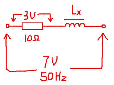

一个铁心电感,体积如鸡蛋大,线径有0.6毫米左右,线圈直流电阻1.9欧姆,匝数未知,电感量未知
想知道他的电感量是多少的,和10欧姆电阻串联,然后接入7V变压器。
用500型指针表测量电阻上的电压是3V,串联电路中,电流处处相等,用欧姆定律算出电流为:3V/10欧姆=0.3A,总阻抗为:7V/0.3A=23.33欧姆,感抗为:总阻抗-10欧姆电阻-1.9欧姆内阻=23.33-10-1.9=11.43欧姆。
把10欧姆电阻换成24欧姆电阻再测一次,24欧姆电阻上压降为4.6V。用欧姆定律算出电流为:4.6V/24欧姆=0.1916A,总阻抗为:7V/0.1916A=36.53欧姆,感抗为:总阻抗-24欧姆电阻-1.9欧姆内阻=36.53-24-1.9=10.63欧姆。
对不对?

奇怪的事情出现了,我测量电感上的电压,居然有6V。6+3超过了7V

今天刚买来一台便携式LCR电桥,解决小电容,小电感和阻抗测量的问题。
型号M4070,淘宝价297元含运费。
楼主的测量方法是理论上的,实际上电感本身的分布电容,Q值等影响没法估计。另外你用50Hz来测量小电感也是不行的,我买的这块表在测小电感和小电容时电桥的工作频率是500KHz!

楼主计算有误,
电感的感抗不等于,总阻抗-电阻的阻抗,
因为相位不同,电流相位相差90度,所以,电感感抗的平方=总阻抗的平方-电阻阻抗的平方,
第一次得出的电感感抗约为20欧姆,第二次感抗约为25欧姆,两次测得的感抗不同,是因为第一次电流比较大,电感可能饱和,
因此,还要降低电流才能准确的测出电感的值

总阻抗是不是按7V/0.3A算?

songxiang:总阻抗是不是按7V/0.3A算? (2014-05-30 09:30)
对,总阻抗是按电压除以电流计算的,
但是要注意,改变测试电流,测试电压不能变化

用过几种LCR表,价格在几百到一千多的,发现用这玩意测电感实在是误差太大,难道是表太低档了?

看测试频率,一般来说,100Khz足矣!
